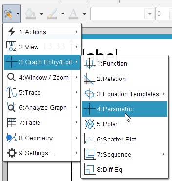

      2019.12.14 - 22:33 2019.12.14 - 22:31 #28811
      1. 매개 변수를 이용한 그래프 그리기
      이걸 모르시는 건 아닌것 같고...
      TI-Nspire_CX_CAS_Student_Software_OeOPqipxXL.png 21.4KB 73 TI-Nspire_CX_CAS_Student_Software_D8nm4v6d2R.png 3.7KB 81 TI-Nspire_CX_CAS_Student_Software_Mdh6nXB28T.png 18.0KB 77
