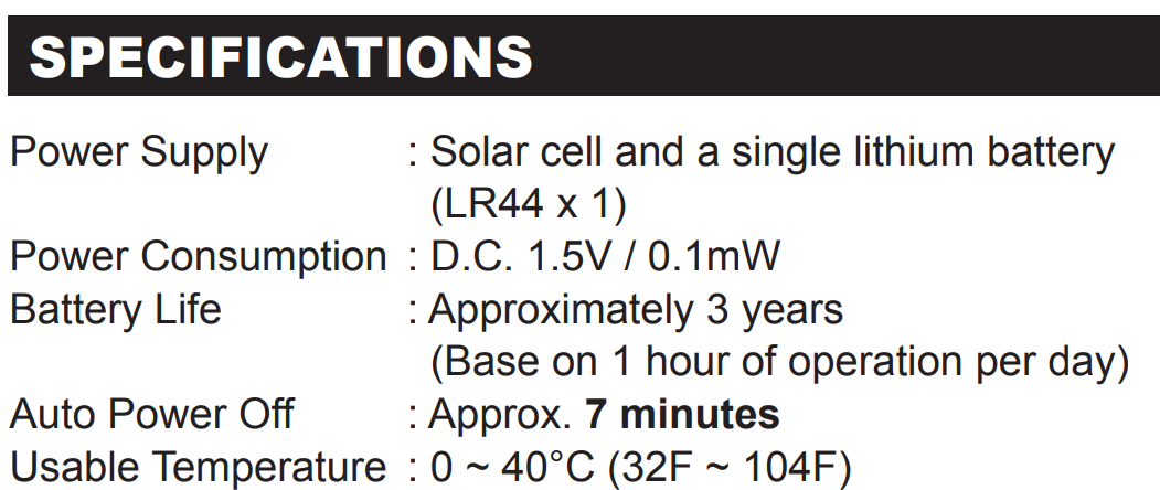

    • [F-715SG] 배터리 교체, LR44 * 1알

    Canon F-715SG 설명서 발췌
    배터리 교체
    화면 문자가 희미하게 보이고 LCD 대비가 어둡게 조정되어도 여전히 그렇거나, 화면에 다음과 같은 'Low battery' 메시지가 표시되는 경우, 즉시 배터리를 교체하십시오.
    LOW BATTERY
    다음 절차에 따라 리튬 배터리를 교체하십시오:
    1. `Shift` + `OFF`를 눌러 계산기를 끕니다.
    2. 배터리 커버를 고정하는 나사를 제거합니다.
    3. 배터리 커버를 약간 밀어 올려 제거합니다.
    4. 볼펜 또는 유사한 뾰족한 물체를 사용하여 오래된 배터리를 제거합니다.
    5. 새로운 배터리를 "+" 측이 위로 향하도록 장착합니다.
    6. 배터리 커버와 나사를 다시 장착하고, `ON/CA`를 누르고, `3`, `=`를 눌러 계산기를 초기화합니다.
    주의: 잘못된 유형의 배터리를 사용할 경우 폭발 위험이 있습니다. 사용한 배터리는 지침에 따라 폐기하십시오.
    주의 사항
    전자기 간섭 또는 정전기 방전으로 인해 화면이 오작동하거나 메모리 내용이 손실 또는 변경될 수 있습니다.
    이런 경우, `ON/CA`, `3`, `=`을 눌러 계산기를 재시작하십시오.
