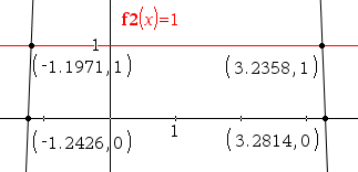

    위에서 y=0 과 방정식이 만나는 점인 해(y=0에서의 x절편)를 찾았다면, y=1 일 때의 x절편도 찾을 수 있습니다.
    그래프로 표현하면 이렇게 됩니다.
