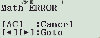

    • 각도기호(∠) 앞의 숫자인 r 은 양수여야 합니다. 음수가 입력될 때는 Math Error 가 발생합니다.

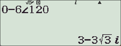

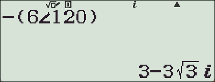

      빼기기호 앞에 숫자가 없는 경우 자동으로 음수 부호(-) 로 변경되는데,
      그것이 각도기호 ∠ 보다 계산 우선순위가 높은 것으로 보입니다.
      0 - 6∠120 으로 입력하거나 -(6∠120) 으로 입력하면 오류를 회피할 수 있습니다.

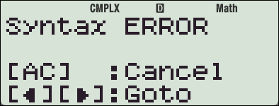

      각도기호 ∠ 앞에 곱하기를 넣으면, Syntax Error 가 발생합니다.
