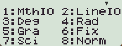

    1. 각도 단위의 설정
    해당 기종 : [fx-570 ES], [fx-350 ES]
    1. 【SHIFT】【MODE】
    2. 【3】 : Deg (도=Degree 단위로 입력 및 표시)
      【4】 : Rad (호도법의 라디안으로 입력 및 표시)
      中 선택

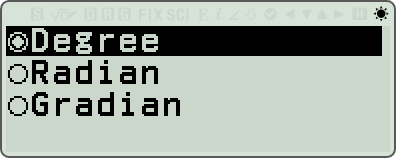

    해당 기종 : [fx-570 EX], [fx-350 EX]
    1. 【SHIFT】【MENU】【2】 : ANGLE UNIT
    2. 【1】 Degree 【2】 Radian 【3】 Gradian 중에서 선택

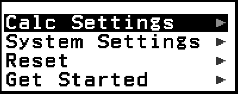

    해당 기종 : [fx-570 CW], [fx-350 CW]
    1. 설정 버튼【≡】을 눌러 Calc Settings 로 들어갑니다.
    2. Angle Unit 을 선택합니다.
      fx-570_991CW_2024._11._11._오전_11_13_06.png fx-570_991CW_2024._11._11._오전_11_14_59.png

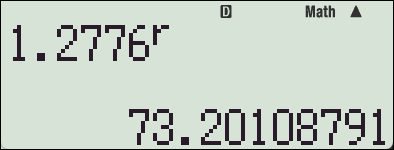

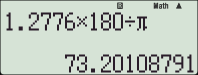

      각도 단위간 변환 방법 : Before 1.2776[rad] ⇒ After 73.2[도] 로 바꾸려면?
      1. 직접 계산
      ㄴ ×(180/π) 로 계산함.
      ㄴ 반대로 변환하는 경우 ÷(180/π) 또는 ×(π/180)
      2. 각도 단위 입력
      현재 각도 설정 =  변환하려는(After) 단위인 경우
      ㄴ 입력할 때 각도 단위를 붙임. 결과값에 도 단위 표시 ˚가 나오도록 할 방법은 없음.
      ㄴ N_1.pngN_DOT.pngN_2.pngN_7.pngN_7.pngN_6.png F_11_SHIFT.pngZ_ANS.pngN_2.png O_XEQUAL.png
      스크린샷 2024-09-07 204809.png 2.1KB 18 스크린샷 2024-09-07 205300.png 2.0KB 17
