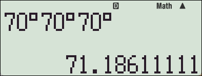

    도(Degree) 단위의 각도값에서 정수부분은 그대로 도분초의 도가 됩니다.
    정수부분을 빼면 소수가 남는데 분에 해당하는 만큼을 빼서 분으로 환산하고, 나머지를 초로 환산하여 표시한 것이 도분초가 됩니다.
    예를 들어 (70도+70분+70초) 는  71도 11분 10초 가 됩니다.
    【S⇔D】버튼을 누르면 Degree 단위를 소숫점 형태로 보여줍니다.

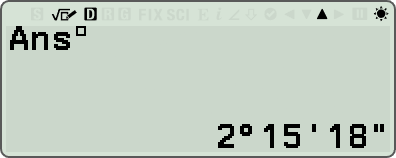

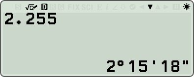

    4. DMS ↔ Decimal 간 변환
    K-20151213-796485.png 【˚ ´ ˝】 K-20151213-796422.png 【˚ ´ ˝】 K-20151213-796385.png
    ├ 결과가 표시되는 상태에서 【˚ ´ ˝】 버튼이나 【S⇔D】 버튼을 누르면 DMS와 Decimal간 변환이 이루어집니다.
    스크린샷 2024-09-29 205417.png 스크린샷 2024-09-29 205423.png 스크린샷 2024-09-29 205426.png
    └ 경우에 따라 분수꼴로 변환 표시되지 않을 수 있습니다.
    ※ [MS] 기종에는 분수표시로는 변환되지 않고, 앞의 두 단위간에만 변환이 이루어집니다.
    ※ [CW] 기종에서는 【S⇔D】 버튼이 없기 때문에, 【↗Format↙】버튼을 눌러서 변환할 수 있습니다.
    fx-570_991CW_2024._11._4._오후_7_58_54.png fx-570_991CW_2024._11._4._오후_8_09_58.png
