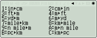

    [fx-570ES]
    변환 가능한 단위 : 총 40개
    계산기에 아래 목록이 표시되지 않습니다.
    따라서, 40개(아니면 주로 사용하는 항목)의 리스트 순서를 다 외우고 있어야 합니다.
    순서표를 계산기 커버(케이스) 붙여야 하는데, 시험 중 순서표가 붙은 계산기 케이스를 꺼내놓을 수 없기 때문입니다.
    01 in ▶ cm 1 [inch] = 2.54 [cm]
    02 cm ▶ in 1 [cm] = (1/2.54) [inch]
    03 ft ▶ m 1 [ft] = 0.3048 [m]
    04 m ▶ ft 1 [m] = (1/0.3048) [ft]
    05 yd ▶ m 1 [yd] = 0.9144 [m]
    06 m ▶ yd 1 [m] = (1/0.9144) [yd]
    07 mile ▶ km 1 [mile] = 1.609344 [km]
    08 km ▶ mile 1 [km] = (1/1.609344) [km]
    09 n mile ▶ m 1 [n mile] = 1852 [m]
    10 m ▶ n mile 1 [m] = (1/1852) [n mile]
    11 acre ▶ ㎡ 1 [acre] = 4046.856 [㎡]
    12 ㎡ ▶ acre 1 [㎡] = (1/4046.856) [acre]
    13 gal(US) ▶ ℓ 1 [gal(US)] = 3.785412 [ℓ]
    14 ℓ ▶ gal(US) 1 [ℓ] = 3.785412 [gal(US)]
    15 gal(UK) ▶ ℓ 1 [gal(UK)] = 4.54609 [ℓ]
    16 ℓ ▶ gal(UK) 1 [ℓ] = (1/4.54609) [gal(UK)]
    17 pc ▶ km 1 [pc] = 3.085678×10¹³ [km]
    18 km ▶ pc 1 [km] = (1/(3.085678×10¹³)) [km]
    19 km/h ▶ m/s 1 [km/h] = (5/18) [m/s]
    20 m/s ▶ km/h 1 [m/s] = (18/5) [km/h]
    21 oz ▶ g 1 [oz] = 28.34952 [g]
    22 g ▶ oz 1 [g] = (1/28.34952) [g]
    23 lb ▶ kg 1 [lb] = 0.4535924 [kg]
    24 kg ▶ lb 1 [kg] = (1/0.4535924) [lb]
    25 atm ▶ Pa 1 [atm] = 101325 [Pa]
    26 Pa ▶ atm 1 [Pa] = (1/101325) [atm]
    27 mmHg ▶ Pa
    1 [mmHg] = 133.3224 [Pa]
    28 Pa ▶ mmHg 1 [Pa] = (1/133.3224) [mmHg]
    29 hp ▶ kW 1 [hp] = 0.7457 [kW]
    30 kW ▶ hp 1 [kW] = (1/0.7457) [hp]
    31 kgf/㎠ ▶ Pa 1 [kgf/㎠] ▶ 98066.5 [Pa]
    32 Pa ▶ kgf/㎠ 1 [Pa] = (1/98066.5) [kgf/㎠]
    33 kgf*m ▶ J 1 [kgf*m] ▶ 9.80665 [J]
    34 J ▶ kgf*m 1 [J] = (1/9.80665) [kgf*m]
    35 lbf/in² ▶ kPa 1 [lbf/in²] ▶ 6.894757 [kPa]
    36 kPa ▶ lbf/in² 1 [kPa] = (1/6.894757) [lbf/in²]
    37 ℉ ▶ ℃ t [℉] = (t-32)/1.8 [℃]
    38 ℃ ▶ ℉ t [℃] = (1.8×t +32) [℉]
    39 J ▶ cal 1[J] = (1/4.1858) [cal]
    40 cal ▶ J 1 [cal] = 4.1858 [J]

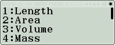

    [EX]
    변환 가능한 단위 : 총 40개 = 20개 × 양방향
    예시 : 5cm 를 inch 로 변환
    1) 변환할 값 5 입력 : 【AC】【5】
    2) 단위 변환 메뉴 표시 : 【SHIFT】【8】(CONV)
    3) 변환하려는 단위의 범주(카테고리, Category)를 선택 :
    Length(길이) : in↔cm, ft↔m, yd↔m, mile↔km, n mile↔m, pc↔km
    area(면적) : acre↔㎡
    Volume(부피) : gal(US)↔L, gal(UK)↔L
    Mass(질량) : oz↔g, lb↔kg
    Velocity(속도) : km/h↔m/s
    Pressure(압력) : atm↔Pa, mmHg↔Pa, kgf/㎠↔Pa, lbf/in²↔kPa
    Energy(에너지) : kgf*m↔J, J↔cal
    Power(일) : hp↔kW
    Temperature(온도) : ℉↔℃
    4) 변환하려는 단위를 선택 : 【2】
    * [ES] 에 비해 카테고리 선택 과정이 추가되었습니다.
