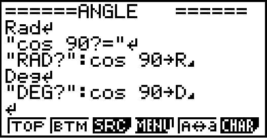

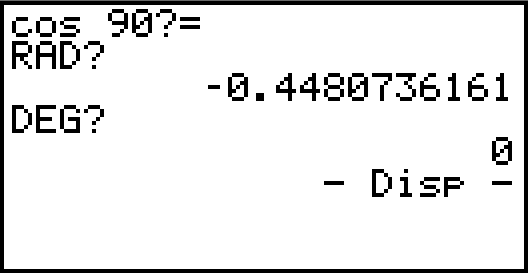

      2024.10.08 - 14:20 2024.10.08 - 10:58 #49412
      Program Mode
      방법 1) 일반 모드에서 변경하고 프로그램 모드로 돌아오면 변경한 설정이 적용됩니다.
      프로그램 모드 내(프로그램 LIST 화면)에서는 【SHIFT】【MENU】SET UP 을 눌러도 RUN.MAT 모드와 같은 각도 설정 화면이 뜨지 않기 때문에,
      일반 모드에서 변경하고 프로그램 모드로 돌아오는 것입니다.
      방법 2) 프로그램 외부의 각도 설정에 따라 프로그램 실행 결과가 달라지는 것은 바람직하지 않기 때문에
      프로그램 내부에서 각도 설정을 명시적으로 입력하는 것이 좋습니다.
      입력 방법 :
      프로그램 작성 중 【SHIFT】【MENU】SET UP 을 누르면 화면 하단에 【F1】ANGL 탭이 나옵니다.
      【F1】~【F3】 으로 원하는 각도 단위를 선택하면,
      프로그램 내에 각도 설정 명령이 입력됩니다.
