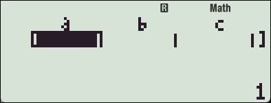

    [ES] 기종 : 계수를 행렬 형식으로 입력합니다.
    [MS] 기종 :  계수를 a1, b1, c1, a2, b2, c2... 등 차례대로 입력합니다.
    4. 결과의 확인

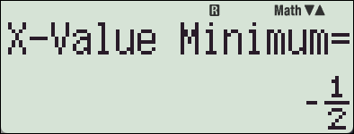

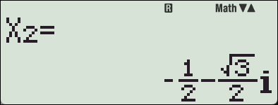

    [ES] 기종 : 계수 입력이 끝나면 【=】 를 눌러서 계산을 합니다.
    2차방정식의 경우 다음 순서로 확인이 됩니다.
