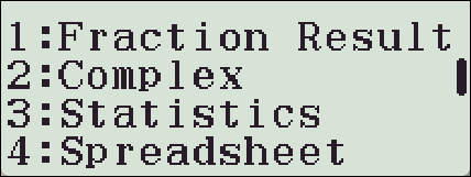

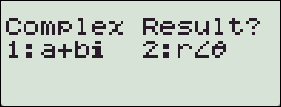

    1. 복소수 표시 형식의 설정
    • 계산을 위해 복소수&페이저를 입력할 때는 직교좌표나 극좌표 형식 아무 것이나 사용해도 상관 없습니다. 하지만, 그 결과값을 화면에 출력할 때는 사전에 지정된 형식으로만 표시됩니다. 따라서 아래와 같이 원하는 출력형식을 미리 지정해 두십시오.
    • 【SHIFT】 【MODE】 【▼】 【3】
    [fx-570EX] 는 【SHIFT】 【MENU】 【▼】 【2】

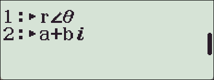

    2. 직교좌표와 극좌표간의 전환 (일시 적용)
    【SHIFT】【2】 에서
         【3】 : 극좌표 형식으로 변환
         【4】 : 직교좌표 형식으로 변환
    [fx-570 EX] 는
    【OPTN】【▼】 후 형식 선택하시면 됩니다.
    예시 : 결과값(Ans=11+23i) 을 극좌표 형식으로 전환
    └ 각도 설정 Degree / Radian 에 따라 변환 후 결과 단위가 달라집니다.

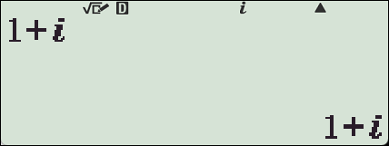

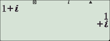

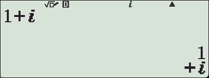

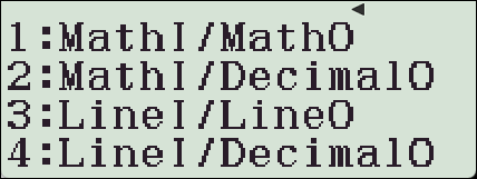

      [EX] Math IO / Line IO 에 따른 차이
      【SHIFT】【MENU】(SETUP)
      【1】Input / Output
      1 : MathI / MathO
      2: MathI / LineO
      3: LineI/MathO
      4: LineI/LineO
      【S⇔D】눌러도 변함 없음.
      스크린샷 2024-11-04 151731.png 3.0KB 27 스크린샷 2024-11-04 151715.png 3.6KB 29 스크린샷 2024-11-04 151742.png 3.7KB 22 스크린샷 2024-11-04 151901.png 2.6KB 23
