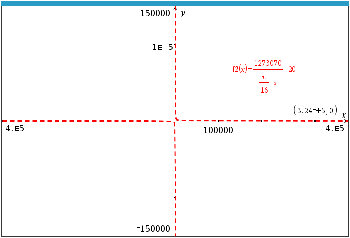

    단계1) x³ 부분을 그냥 x로 놓고 solve를 돌려 계산
    나온 결과값 X=324184.61을 적어두고

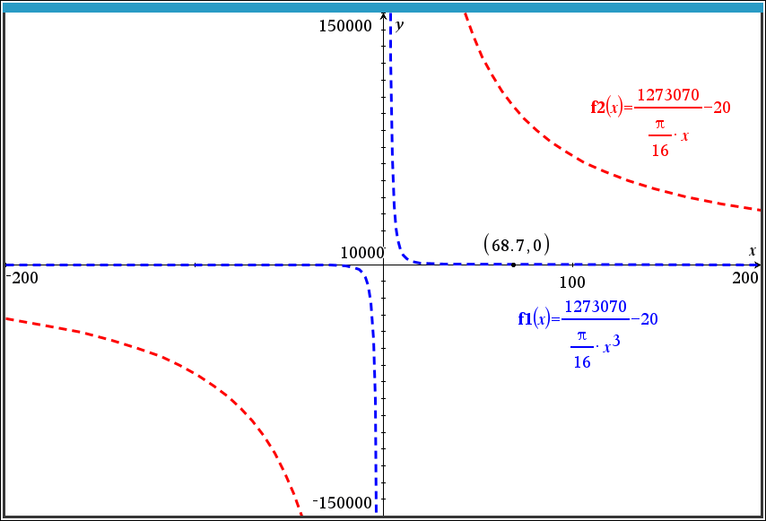

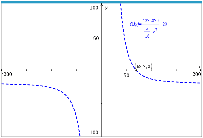

    4. 에러의 원인
    원 방정식을 그래프로 확인해 보면 아래와 같습니다.
    분수식의 한계(?) 로 인해
    x=0 (점근선) 에서 출발하면 답이 잘 나오지 않을 가능성이 높고,
    음수 x<0 에서 출발하면 음수 쪽에서 빠져나오지 못하게 되어 있습니다.
    이것이 solve 에서 오류값이 나올 수 있는 근본적인 원인입니다.
    그것은 'x³ 을 x로 치환해 입력'한다고 해서
    근본적으로 문제가 해결되는 것은 (원래) 아닙니다만,
    그래프의 구부러진 정도가 위와 같이 그나마 완만해지면서
    x=0 근방에서 시작하더라도 한방에 답이 나오게 되었습니다.
    그런데 이게 항상 통한다고 볼 수는 없을 것 같고, 이 경우에 한해 운이 좋았다고 해야 할 것 같습니다.

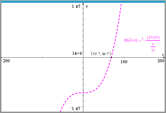

    4. 분모의 미지수를 간단하게 반대로 보낼 수 있으면, 일단은 그게 최선입니다.
    ㄴ 그에 따른 위험(분모=0인 가짜 해)도 있긴 합니다만...
    그럼 X=0에서 출발해도 답이 한번에 잘 찾아집니다.
    그래프 모양이 골짜기 없는 형태로 바뀌거든요.
