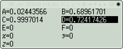

    1. VARIABLE
    HOME 버튼 🛖 2칸 아래 있는 VARIABLE 버튼 【⇄[x]】을 누르면 문자 변수 목록이 표시됩니다.
    A~F, x,y,z 총 9개가 목록에 표시됩니다.
    * fx-570 ES 기종에서는 z변수가 없고, 대신 M메모리가 있습니다.
    x,y,z 는 함수나 계산기 기능에서 사용될 수 있으니 가급적 비워두시구요.

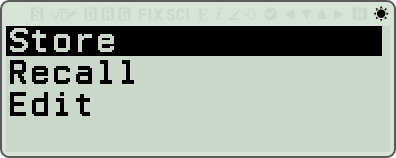

    3가지(또는 2가지) 메뉴가 나옵니다.
    - Store : VARIABLE로 오기 이전 화면에서 계산된 값을 그대로 저장합니다. 계산된 Ans값이 없을 때는 Store 메뉴가 생략되어 표시됩니다.
    - Recall : 변수를 입력창에 입력합니다.

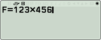

    - Edit : 저장된 값을 직접 수정합니다. 누르면 변수= 로 표시되고 그 다음에 입력할 값을 입력합니다. 계산식을 넣으면 결과가 입력됩니다.
