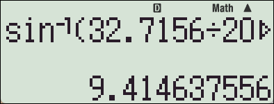

    sin(θ) = (32.7156/200) 일 때, 각도 θ를 공학용계산기로 구하는 방법은? (높이는 수직)
    풀이
    공학용 계산기의 역삼각함수 기능을 이용하여 푼다.
    sin-132.7156200=θ
    [fx-570ES] 입력순서
    【SHIFT】【sin】【32.7156】【÷】【200】【)】【=】
    결과의 확인 :
    참고
    화면 상단에  D   마크가 떠 있으므로 결과값(9.4145)은 Degree 도(˚) 단위입니다.

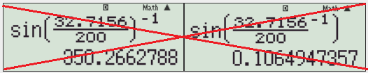

    2. 역함수가 아닌 역수버튼 【x-¹】 으로 입력하면 아래와 같이 엉뚱한 결과가 나옵니다.
      역수버튼은 삼각함수 역함수로 사용되지 않습니다.
      a=32.7156/200 이라고 했을 때, 좌=1/(sin(a)), 우=sin(1/a)

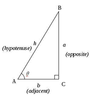

      2016.04.28 - 09:49 2016.04.28 - 09:46 #17979
       θ ?
        = arcsin(a/h)
        = arccos(b/h)
        = arctan(a/b)
