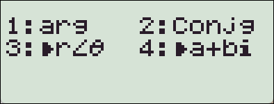

    【SHIFT】【4】CMPLX 를 눌러 목록을 볼 수 있습니다.

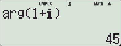

    a) 【1】arg : argument 의 줄임말. 양의 실수축(x)을 기준으로 하는 각도를 구함.

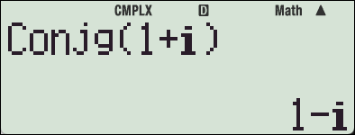

    b) 【2】conjg : conjugate 의 줄임말. 켤레 복소수=공역 복소수를 구함.

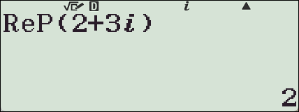

    EX 기종에는 ES 에는 없었던 ReP() / ImP() 함수가 추가되었습니다.
    a) 【3】Real Part
