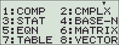

    1. STAT 모드 진입
    【】【MODE】【3】STAT

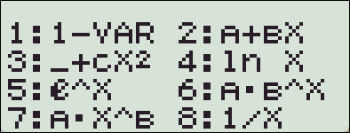

    2. STAT Type 결정
    【5】e^X 형식

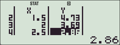

    3. DATA 입력
    다 입력 후 【AC】

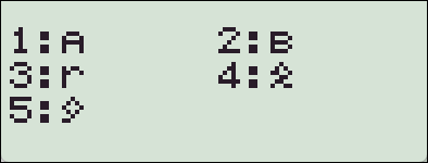

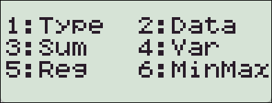

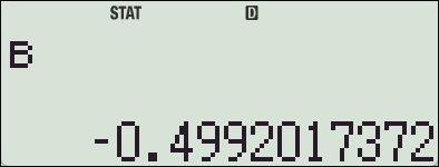

    4. 회귀 방정식 계수 확인
    【SHIFT】【1】STAT/DIST
    【5】Reg

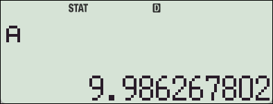

    【1】A
    【SHIFT】【1】【5】【2】【=】
    방정식을 직접 보여주진 못하지만,
    계수를 확인하여 지수 회귀방정식 $ y = 9.986 \cdot e^{-0.4992} $ 을 알 수 있습니다.
