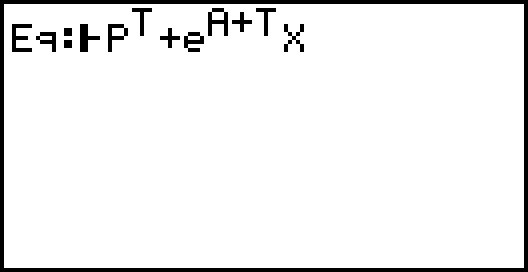

    solve 에서 공식(Formula) 불러오기를 지원하는 메모리 공간은 Graph Func 뿐입니다.

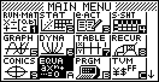

    【MENU】【X,θ,t】A
    【F3】Solver 로 진입하여
    【F1】RCL 을 선택하면
    이미 저장되어 있는 Graph Func 목록이 표시되고,
    목록에서 원하는 방정식을 불러올 수 있습니다.
    이 때, 원래 그래프 함수 형태는 Y1 = ~~~~~~~ 꼴이며,
    =의 좌변인 Y1은 불러오지 않고, =의 우변인 ~~~~~~~ 부분만 불러오게 됩니다.
    방향키로 함수를 선택하고 【EXE】를 누르면
    잘 붙여넣기가 되었습니다.
    고칠 부분이 있다면 고치시고,
    다시 한 번 【EXE】를 눌러서 본격적으로 Solve 기능을 사용하시면 됩니다.

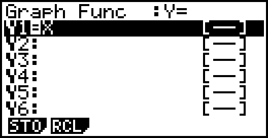

      Graph Func 에 식 저장하기

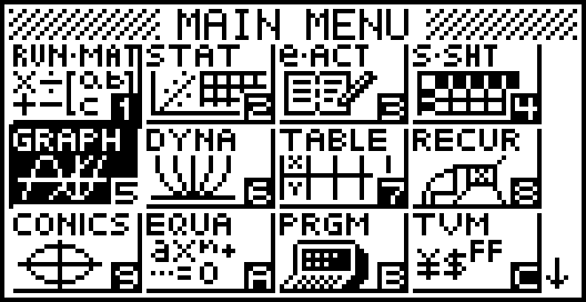

      【MENU】【5】
      처음 들어가면
      이렇게 비어있는 상태일 겁니다.
      검은색 하일라이트 바가 쳐진 상태에서 【EXE】를 누르면
      Condition ERROR 가 납니다.
      들어가서 수정하는 명령이 아니고, 실행하는 명령이라서 그렇습니다.

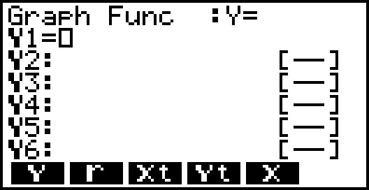

      그게 아니고 방향키 【▶】를 누르시면 입력할 수 있는 상태로 변합니다.
      여기서 공식(Formula)을 입력하시면 됩니다.
      단, 원래 솔브에서 계산하려던 공식이 좌변=우변 꼴이었다면 그대로 입력은 안됩니다.
      Y = 부분이 고정이기 때문입니다.
      여기서는 -(좌변)+우변 꼴로 입력하든, 아니면 좌변-(우변) 꼴로 입력하든,
      입력하기 편한대로 입력하시변 됩니다.
