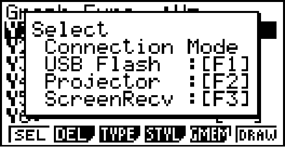

    - USB 케이블로 계산기와 PC를 연결하면
    계산기에 "Select Connection Mode" 선택 창이 뜹니다.
    F1 : (USB Flash)
    ㄴ PC와 데이터 file 을 전송하기 위한 모드입니다.
    F2 : (Projector)
    ㄴ 교육용 프로젝터에 연결해 계산기 화면을 출력하기 위한 모드입니다.
    F3 : (ScreenRecv)
    ㄴ PC Software 에 연결해 계산기 화면을 출력하기 위한 모드입니다.
    F2, F3 국내 사용자들은 쓸 일이 없습니다. F1을 선택하시면

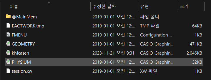

    윈도우 탐색기를 통해 폴더에 파일을 저장하거나, 저장된 파일을 PC로 옮겨올 수 있습니다.

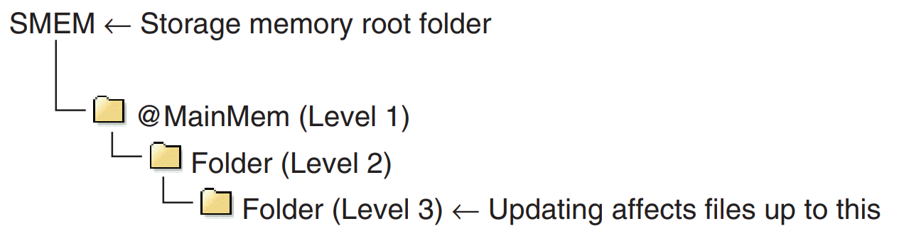

    드라이브 제일 위 폴더를 ROOT 로 부르며, 계산기 내부에서는 Storage Memory 로 관리됩니다.
    그 아래 @MainMem 폴더가 있습니다.
    g1m 파일은 @MainMem 에 넣으시고,
    g1a (Add-In) 파일은 ROOT(Storage Memory) 에 넣으시면 됩니다.
    g1a 를  @MainMem 에 넣어도, 자동으로 ROOT로 이동됩니다.
    자세한 내용은 설명서를 참고해 주세요.
