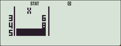

    F_17_MODE.pngN_3.pngN_1.png : 1-VAR

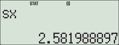

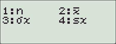

    F_11_SHIFT.pngN_1.pngN_4.png : Var
    스크린샷 2024-09-18 205645.png 스크린샷 2024-09-18 205639.png 스크린샷 2024-09-18 205621.png 스크린샷 2024-09-18 205632.png
    4. fx-570 ES 기종에서의 SSX, SSY
    카시오 fx-570ES Plus 계산기에는 편차제곱의 합 (SSX, Sum of Squared Deviations)을 직접 구해주는 함수나 변수가 내장되어 있지 않습니다.
    https://allcalc.org/5615 - [fx-570][fx-350] STAT 통계 모드 진행 과정 (변수 분석, 회귀 분석 등 전반)
    일반적으로 통계 계산을 위해 제공되는 주요 기능들은 평균, 분산, 표준편차 등을 계산하는 것이기 때문에,
    표준편차의 계산을 위한 중간 과정인 '분산'이나 '편차제곱의 합'은 통계 변수로 따로 저장되지 않았습니다.
    (어떤 변수를 저장할지의 결정은 계산기 모델마다 다를 수 있습니다)
    따라서 위에서 일일이 따로 계산하거나, 위의 공식(2. 분산) 을 반대로 계산하여 이미 계산되어 저장된 통계변수를 활용하여 값을 구할 수 있습니다.
       \text{편차제곱의 합}, SSX = \sigma^2 \cdot n = s^2 \cdot \left(n - 1\right)

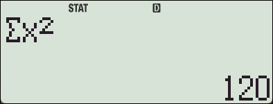

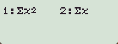

      편차제곱의 합 SS 와
      Sum 목록에 있는 x^2의 합은 서로 다른 값입니다.
      F_11_SHIFT.pngN_1.pngN_3.png : Sum
      스크린샷 2024-09-18 211633.png 1.0KB 15 스크린샷 2024-09-18 211625.png 1.8KB 17
