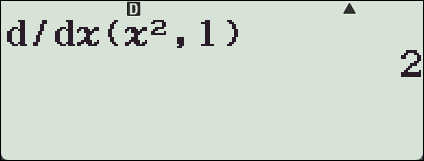

    2. 입체적 입력 vs 한줄 입력
    1. 입체적 입력 Math IO 에서 입력 순서
      F_11_SHIFT.pngF_22_INTEGRAL.pngF_12_ALPHA.pngF_54_CLOSEP.pngF_33_SQUARE.pngF_16_RIGHT.pngN_1.pngO_XEQUAL.png

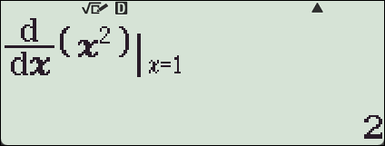

    2. 한 줄 입력 Line IO 에서 입력 순서
      F_11_SHIFT.pngF_22_INTEGRAL.pngF_12_ALPHA.pngF_54_CLOSEP.pngF_33_SQUARE.pngF_11_SHIFT.pngF_54_CLOSEP.pngN_1.pngF_54_CLOSEP.pngO_XEQUAL.png

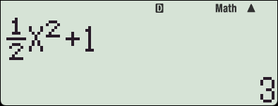

      예시1) 박테리아 순간 증가율은?
      t 시간 동안에 $\dfrac{1}{2}t^{2}+1$ 만큼 불어나는 어떤 종류의 박테리아를 배양 중에 있다.
      (1) 2≤t≤2.01 사이에 얼마나 증가하였는가?
      식입력 후【CALC】【2】【=】
      결과값을 A에 저장 【SHIFT】【RCL】(STO)【(-)】

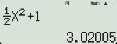

      방향키 【▲】로 앞서 입력한 식으로 이동【CALC】【2.01】【=】

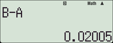

      B에 저장 【SHIFT】【RCL】(STO)【˚′″】
      B에서 A를 뺌
      【ALPHA】【˚′″】(B)【-】【ALPHA】【(-)】(A)【=】

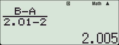

      (2) 2≤t≤2.01 동안의 평균증가율을 구하여라.

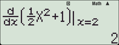

      (3) t=2 에서의 순간증가율을 구하여라.
      앞서 입력한 식 전체를 복사하는 기능이 없으므로
      미분계수 템플릿을 띄우고 다시 입력
