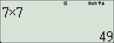

    계산기 화면의 상단에 있는 상태 표시줄에 다음의 아이콘 ▲▼ 이 표시되는 경우가 있습니다.
    ▲ : 현재 화면의 계산식에 앞서 계산한 이력 있음
    ▼ : 현재 화면의 계산식에 다음에 계산한 이력 있음
    각각 해당하는 F_13_UP.png F_14_DOWN.png 방향키를 누르면 화면이 스크롤되며 이력을 확인할 수 있습니다.
