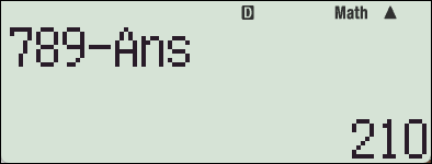

    예 2: 아래에 표시된 계산 수행:
    123+456=579
    789-Ans=210

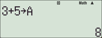

    3 + 5의 결과를 변수 A에 할당하기
    N_3.pngO_ADD.pngN_5.png F_11_SHIFT.pngF_51_RCL.png(STO)F_41_NEGATIVE.png(A)

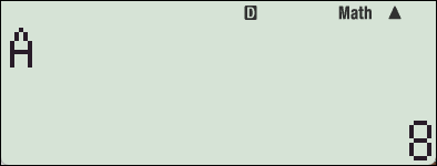

    변수 A의 내용을 불러오기

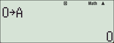

    변수 A의 내용을 삭제하기
    N_0.png F_11_SHIFT.pngF_51_RCL.png(STO) F_41_NEGATIVE.png(A)
    이건 결국 0을 변수 A에 저장하는 것과 같습니다.
    A변수를 빈 값(Null)으로 만들 수는 없습니다.

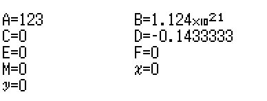

    변수값의 확인
    fx-570ES 기종의 경우 기존 변수에 저장되어 있는 값을 확인하는 방법은 개별 변수를 【Alpha】키를 이용해 부른 후에
    A【=】의 방식으로 하나하나 따로 따로 확인하는 것 뿐이었습니다.
    반면 [fx-570EX] 기종에서는 수식입력 도중 【SHIFT】【STO】를 눌러 변수명을 불러내려 시도하는 경우에 즉시 변수 목록(&저장값)이 표시됩니다.
    이 상태에서 해당 변수 버튼을 누르면 변수명이 입력중이던 수식에 추가됩니다.
    한층 편해졌습니다.

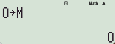

    M의 내용을 삭제하기
    N_0.png F_11_SHIFT.pngF_51_RCL.png(STO) F_56_MPLUS.png(M)

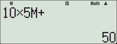

    10 × 5의 결과를 M에 더하기

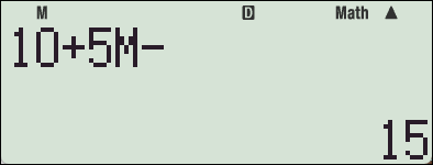

    10 + 5의 결과를 M으로부터 빼기
    N_1.pngN_0.pngO_ADD.pngN_5.png F_11_SHIFT.pngF_56_MPLUS.png(M-)

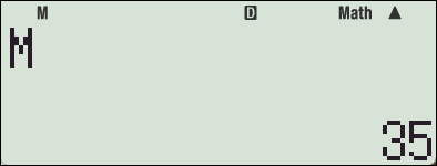

    M의 내용을 불러오기
