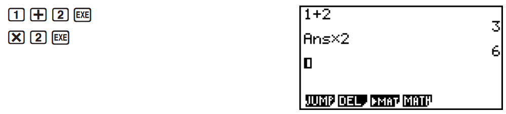

    히스토리 기능은 수학 입력/출력 모드에서 계산 표현식과 결과의 기록을 유지합니다. 최대 30개의 계산 표현식과 결과가 유지됩니다.
    히스토리 기능에 의해 유지되는 계산 표현식을 편집하고 재계산할 수도 있습니다. 이는 편집된 표현식부터 시작하여 모든 표현식을 재계산합니다.

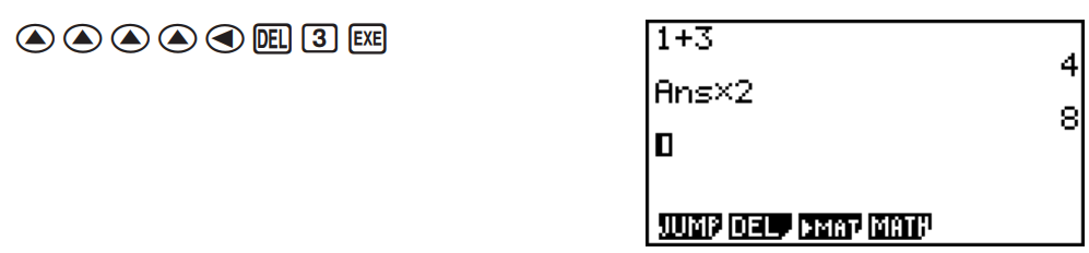

    예시    "1+2"를 "1+3"으로 변경하고 재계산하기
    위에 보이는 예시를 따라 다음 작업을 수행하세요.
    • 답 메모리에 저장된 값은 항상 마지막으로 수행된 계산 결과에 따라 달라집니다. 히스토리 내용에 답 메모리를 사용하는 연산이 포함된 경우, 계산을 편집하면 후속 계산에 사용되는 답 메모리 값에 영향을 줄 수 있습니다.
    • 이전 계산의 결과를 다음 계산에 포함시키기 위해 답 메모리를 사용하는 일련의 계산이 있는 경우, 계산을 편집하면 그 이후의 모든 계산 결과에 영향을 미칩니다.
    • 히스토리의 첫 번째 계산에 답 메모리 내용이 포함될 때, 히스토리에서 첫 번째 계산 이전에 계산이 없기 때문에 답 메모리 값은 "0"입니다.

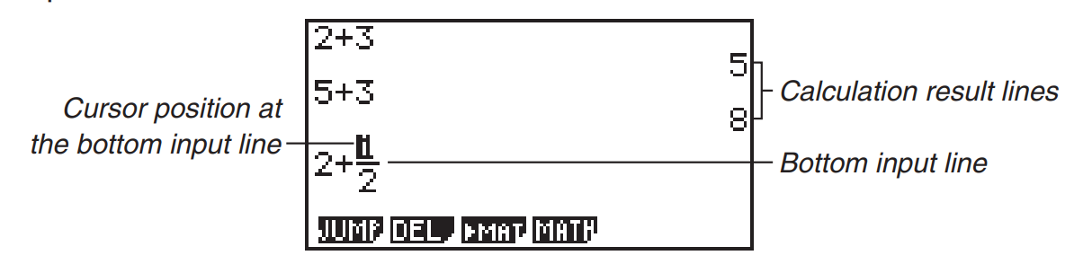

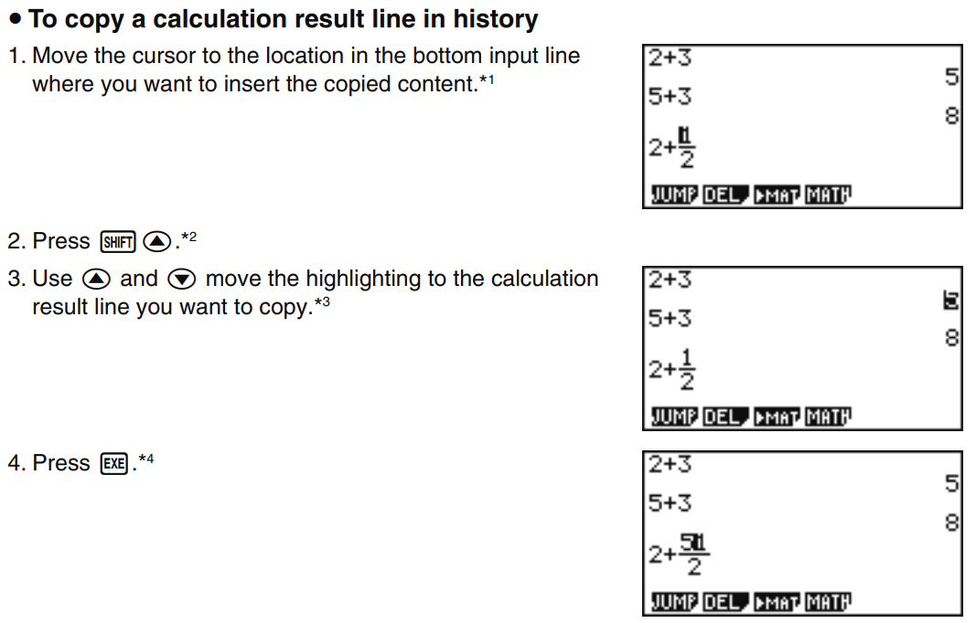

    RUN•MAT 모드와 e•ACT 모드에서 계산 결과 줄(오른쪽에 계산 결과가 표시되는 줄)의 내용을 맨 아래 입력 줄의 마지막 커서 위치로 복사할 수 있습니다.
    중요!
    • e•ACT 모드에서는 여기서 설명한 복사 작업을 계산 줄의 계산 결과 줄에서만 수행할 수 있습니다.
    • RUN•MAT 모드에서는 Setup 화면 설정이 아래와 같이 구성된 경우에만 이 작업이 가능합니다.
      - 모드: Comp
      - 입력/출력: fx-9860GIII: Math, fx-9750GIII: Math 또는 Mth/Mix
    e•ACT 모드에서는 Setup 화면 설정에 관계없이 이 작업을 수행할 수 있습니다.
    *1 e•ACT 모드에서 맨 아래 입력 줄이 텍스트 줄인 경우, 텍스트 줄 커서 위치로 복사할 수 없습니다. 이 경우, 위 절차의 3단계를 완료하면 맨 아래에 새 계산 줄이 삽입되어 내용이 복사됩니다.
    *2 아래 설명된 위치로 복사할 때는 2단계에서 SHIFT ▲ 키 조작(입력 줄 편집 종료)을 반드시 수행하세요.

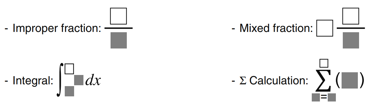

    • 아래 함수들의 회색 위치로 복사:
    • 행렬이나 벡터의 두 번째 또는 그 이후 줄로 복사

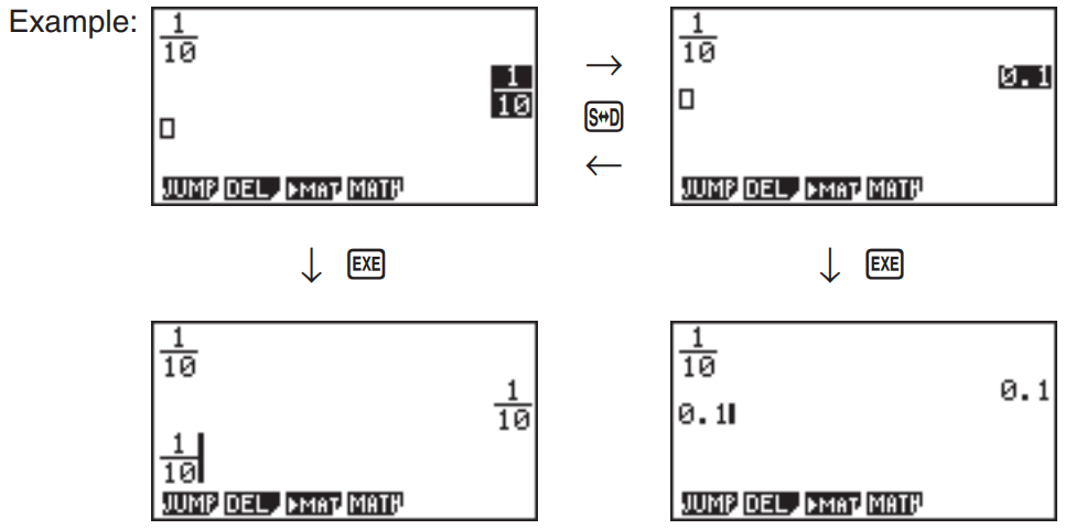

    *3 복사하려는 계산 결과 줄을 강조 표시한 후, 절차의 3단계를 수행하기 전에 아래 키 조작을 사용하여 계산 결과 표시 형식을 변경할 수 있습니다. 복사된 결과의 표시 형식은 3단계에서 h32_2_3_8_EXE.png을 누를 때 적용된 형식입니다.
    예시: 분수, 루트, π 형식, 십진수: F_55_SD.png (1-23, 2-21 페이지)
    - 가분수 및 대분수: F_55_SD.png (a b/c↔d/c) (2-21 페이지)

    *4 아래 경우에는 h32_2_3_8_EXE.png을 눌러도 복사가 수행되지 않습니다:
    (a) 3단계에서 선택한 계산 결과가 복사할 수 없는 결과인 경우(리스트, 행렬, 벡터 또는 기타 특수 형식 계산 결과)
    (b) 3단계에서 선택한 계산 결과가 복사 대상에 입력할 수 없는 유형의 값이나 형식인 경우
    (c) 복사된 결과가 복사 대상의 허용 바이트 수를 초과하는 경우
    (b)와 (c)의 경우, 내용이 복사 대상에 복사되지 않지만 선택한 내용은 클립보드에 복사됩니다.
