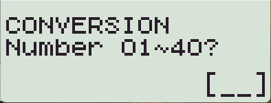

    【SHIFT】【8】 을 누르면 CONVERSION Number 01~40? 화면이 나옵니다.
    몇번이 무슨 기능인지를 계산기 기능으로 확인할 방법은 없습니다. (오직 암기 뿐)
    37번 : ℉▶℃
    38번 : ℃▶℉

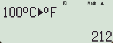

    예시)
    【100】【SHIFT】【8】【38】【=】 입력
    스크린샷 2024-07-19 232709.png 2.5KB 26free-icon-centigrade-5105265.png 8.7KB 33스크린샷 2024-07-19 233513.png 3.3KB 25
