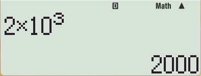

    2*10^3 을 입력하기 위해서 일반적으로는
    【2】【×】【1】【0】【xㅁ】【3】【=】
    순서로 입력합니다. (버튼 7회)

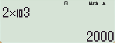

    대신 【×10x】 Z_X10X.png 버튼을 이용하면
    버튼 입력 횟수를 3회 줄여 4번만에 입력할 수 있습니다.
    【2】【×10^x】【3】【=】

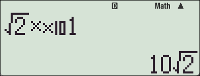

    2. Syntax Error (신택스 에러, 문법 오류)
    【×10x】 버튼은 (operator× & (operand10 & operator^*(  ))) 가 결합한 형태의
    독특한 operator(연산자) 로 볼 수 있는데...
    그 앞과 뒤에 각각 1개의 operand(피연산자) 를 필요로 합니다.
    특이한 점은 피연산자의 형태에 제약이 있다는 것입니다.
    앞의 숫자(계수)에는 반드시 decimal 형태의 숫자가 와야 한다는 점입니다.
    숫자가 저장된 변수나 (π, e) 같은 기호가 오면 Syntax Error 가 발생합니다.
    【Decimal 숫자】【×10x】【정수만 가능】
    정확한 형식이 아니면 에러가 납니다.
    이 때는 곱하기를 하나 더 넣어야 합니다.

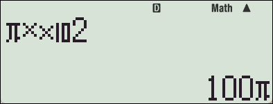

    【분수, 루트, 기호 등】【×】【×10x】【정수만 가능】
    곱하기가 2개 연속으로 표시되어 이상해 보이지만, 일단 에러가 없어지고 계산이 잘 됩니다.
    ㄴ 파이 기호 에러 ⇒ 곱하기 추가

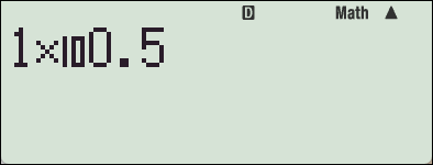

    ㄴ 지수부분에 정수 아님 ⇒ 에러남. 방법 없음.
    스크린샷 2024-11-06 134755.png  스크린샷 2024-07-11 181349.png 스크린샷 2024-11-06 134816.png

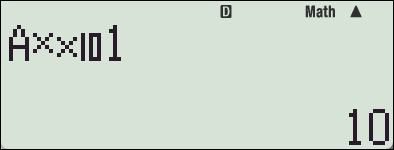

    ㄴ 문자 변수 에러 ⇒ 곱하기 추가
    ㄴ 분수 에러  ⇒ 곱하기 추가
    ㄴ 루트 에러  ⇒ 곱하기 추가

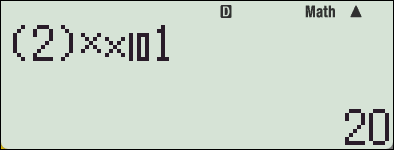

    ㄴ 괄호 에러  ⇒ 곱하기 추가
