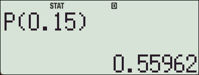

    fx-570 EX 에서
    【MENU】【7】【2】: Normal CD
    WolframAlpha 와 같은 도구를 사용하면 이 적분을 수치적으로 계산하여 결과를 얻을 수 있습니다.
    https://www.wolframalpha.com/input?i=%CE%A6%280.15%29
    Φ(0.15)≈0.5596
    스크린샷 2024-09-05 111714.png 3.0KB 18스크린샷 2024-09-05 111725.png 2.1KB 30

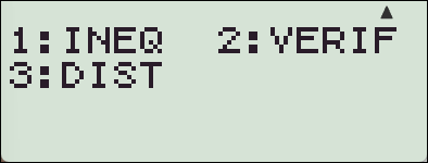

      fx-570 ES (정발)에서 Φ(0.15)의 계산
      분포(Dist) 함수 기능이 빠져 있을 겁니다. 먼저 확인해 보세요.
      【MODE】에서 3.STAT은 있지만, 방향키 ▼ 내려서 DIST 가 있으면 그게 분포 함수 기능인데,
      ㄴ 570 ES PLUS 나 570 ES PLUS 2nd Edition 정발에는 없는 걸로 알고 있습니다.
      ㄴ 있으면 본문 방법 쓰시면 되고, 없으면 아래 방법 사용하시면 됩니다.

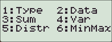

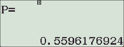

      방법1) STAT 모드에서 - 숨은 메뉴 이용
      F_17_MODE.pngN_3.png STAT

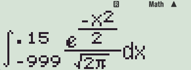

      방법2) 기본 계산 모드에서
      공식을 외워서 계산기에 입력 (정규분포 함수 적분)

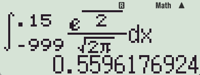

      ㄴ -9999 부터 하면 더 정확한 결과가 나오는게 맞지만,
      계산기 한계로 인해 오히려 0이 나와버립니다. 그래서 -999로 만족하셔야 합니다.
      정답...에 가까운 55.96%가 나왔습니다.
