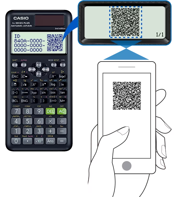

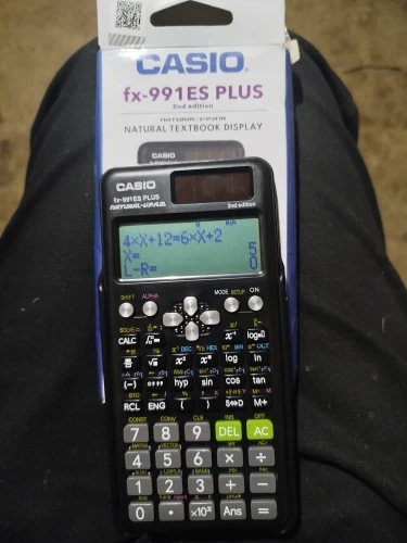

      • 세상의모든계산기 (*.105.205.197) 2024.09.11 10:54 #comment_47009
        fx-991 ES PLUS 2nd Edition
        fx-991 ES PLUS 2nd Edition 도 짭이 있나봅니다.
        영상에 자세한 설명은 나와 있지 않습니다.
        지금 알리에 검색해 보니 fx-991 ES PLUS 2nd Edition 제품을 7천원 정도에 판매중인데,
        정황상은 짭 가능성이 매우 높아 보입니다.
        2nd Edition 제품은 계산기 내에 QR 코드 생성기능이 있어, 이를 이용해 정품 확인이 가능합니다. (제품을 받은 후의 이야기이겠습니다만)
        image.png 285.7KB / 12

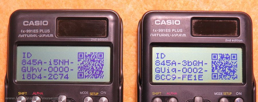

      • 세상의모든계산기 (*.105.205.197) 2024.09.11 11:16 #comment_47017
        QR 코드도 뚫린 것 같습니다. fx-991 ES PLUS 2nd Edition
        아래 링크가 사실이라는 전제하에.
        https://x.com/sfrolov/status/1647565220913487873/photo/1
        Sergei Frolov
        @sfrolov
        Fake Casio fx-991ES Plus 2nd edition pass geniune original Casio test
        2nd Edition 적힌 부분 간격이 미세하게 다르네요.  조잡한 따라하기의 티가 납니다.

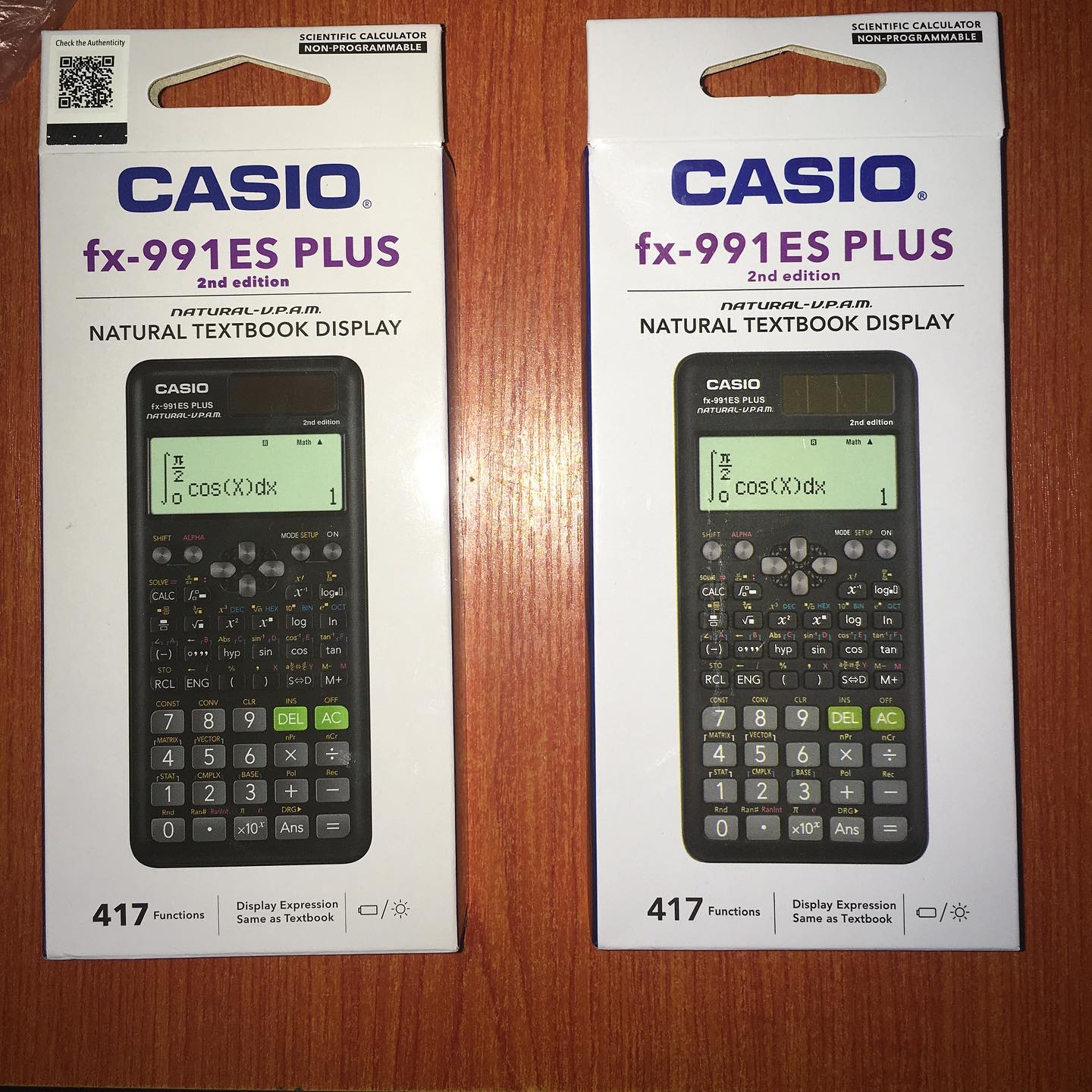

      • 세상의모든계산기 (*.105.205.197) 2024.09.11 12:00 #comment_47020
        포장 케이스 폰트로 구분 fx-991 ES PLUS 2nd Edition
        https://www.facebook.com/photo.php?fbid=1183499905452635&id=281768775625757&set=a.413134609155839
        < LEFT 찐 ----------------------------- 짭 RIGHT>
        글꼴이 살~짝 다른 느낌이 있는데, 딱 꼬집어 말하긴 어려운 정도.
        가장 큰 차이는 2nd Edition  폰트 굵기. 이건 확실히 차이 납니다.
        그 글씨 위의 fx-991ES PLUS 와 비슷한 두께로 느껴지면 --> 찐,
        그 아래의 NATURAL TEXTBOOK DISPLAY 와 비슷한 두께로 느껴지면 --> 짭.
        < 알리 익스프레스 사용자 리뷰 사진 - 해상도가 낮아서 어렵지만, 짝퉁쪽에 무게 실림>
        220243810_1183499912119301_3343957597070715872_n.jpg 267.8KB / 15 image.png 260.3KB / 12

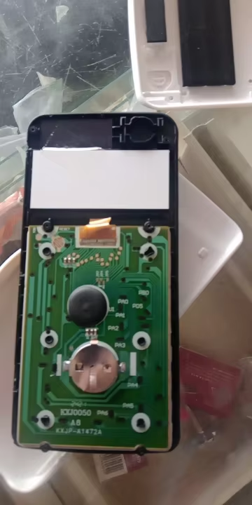

      • 세상의모든계산기 (*.40.137.167) 2024.10.04 21:24 #comment_49121
        알리발 fx-991EX 분해, QR확인 | 작성자 옥스퍼
        https://blog.naver.com/blurayha/223376835800
        특징
        - 후면 배터리 커버에 배터리 없음. 배터리 장착부 없음
        - 태양광 패널 가짜. 연결 안되어있음.
        - 제품 QR 코드 생성됨 -> 인증은 안됨 An invalid parameter is specified.
