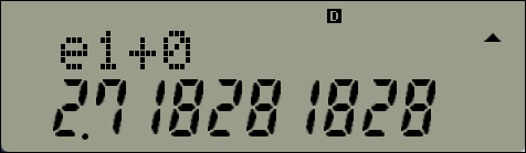

    [fx-350MS]
    • 【SHIFT】【ln】 : ex
      기울어지지 않은 글꼴로 e 가 표시됩니다.
      e 뒤에 지수를 의미하는 (^) 기호가 붙지 않습니다. e뒤에 바로 지수를 입력하면 됩니다.

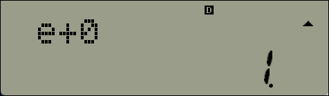

      지수입력를 생략하고 다른 연산기호를 바로 입력하면 그 전체값이 지수로 들어갈 수 있습니다.
      따라서 지수는 반드시 입력해야 합니다.

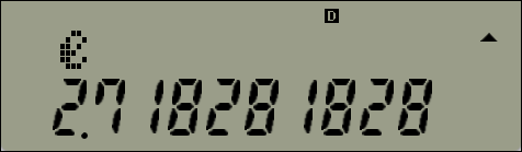

    • 【ALPHA】【ln】 : e
      e기호 단독 입력 꼴입니다.
      앞서 나온 지수입력(power of e) 꼴과 달리 두꺼운 기울어진 이탤릭체로 표시됩니다.
      지수버튼 【^】을 이용해 지수를 추가할 수 있습니다.
