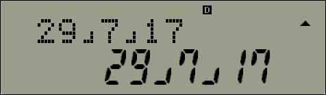

    4. '대분수'가 아닌 '가분수꼴'로 변환하려면,
    대분수꼴 결과화면에서 【SHIFT】【ab/c】 버튼을 누르시면 됩니다. (d/c)

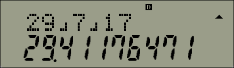

    예를 들어 대분수로 $29\frac{7}{17}$ 결과가 표시되었을 때
    【ab/c】버튼을 누르면 소수형태(decimal) 로 바뀌지만

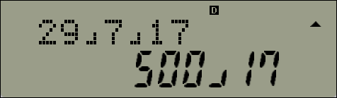

    【SHIFT】​​​​​​​【ab/c】를 누르면 가분수로 바뀝니다.
