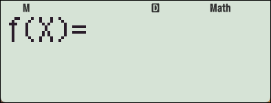

    1. TABLE 기능이란?
    1. TABLE MODE 로 변경
    2. f(x)=(x에 방정식) 을 입력
    3. x의 범위(=구간)를 입력
    4. x의 간격(=step) 을 입력
    위 과정을 통해서 방정식의 x에 따른 y값을 찾아주는 기능입니다. 즉, 특정 구간에서 방정식을 만족하는 (x,y) 순서쌍을 찾아주는 기능이라고 할 수 있습니다.

    1. TABLE 모드로 변경합니다.
    2. f(x) = 를 입력합니다.
      f(x) 자리에 1600이 올 수 없으므로 1600을 우변으로 이항해 입력합니다.
      f(x) = 우변-좌변
    3. 이제 반복할 차례입니다. 해는 잘 모르지만 0~1 사이에 있는 것은 거의 확실합니다.
      (법정 최고 금리 : 2021년 7월 7일부터 24%에서 20%로 인하)
      Start?=0, End?=1, Step?=0.1 로 넣습니다.
      F(X) 값이 음수에서 양수로 변하는 구간, 혹은 반대로 양수에서 음수로 변하는 구간이 해의 구간입니다. 이 문제에서는 방정식 특성상 음수에서 양수로 변하는 구간이 해의 구간입니다. 그런데 음수가 하나도 나오지 않았습니다. 처음의 ERROR 가 음수에 해당하는 구간인데 공교롭게 분모=0이라서 음수 대신 ERROR 가 나오게 되었습니다. (일단 구간을 알았다고 치고... 다음 단계로)
    4. 이제는 구간 및 간격의 자릿수를 각각 (소숫점) 한자리씩 늘립니다. Start?=0, End?=0.1, Step?=0.01
      위 TABLE 표시 상태에는 ​【AC】 를 눌러 빠져나옵니다.  그리고 【=】 를 누르면 앞선 f(x) 입력을 그대로 가져갈 수 있습니다. 이번에도 음수가 보이지 않습니다. 한단계 더 진행합니다.
    5. Start?=0, End?=0.01, Step?=0.001
      드디어 F(X) 값에 음수가 등장하기 시작합니다. 그리고 0.006까지는 음수이다가 0.007부터 양수로 바뀌는 것을 알 수가 있습니다. 이 곳이 바로 해가 존재하는 구간입니다. 다음 단계로 넘어갑니다.
    6. Start?=0.006, End?=0.007, Step?=0.0001
      해의 구간이 0.0069~0.0070 사이임을 확인하였습니다. 다음 단계로
      이렇게 반복하여 해가 0.006956~0.006957 사이에 있다는 것을 알았습니다.
      (언제까지 반복할지는 구하려는 해의 정확도에 따라 알아서 결정할 일입니다)
    8. 실제 해를 구해보면 x=0.006956700480349... 인데, 틀리지 않았네요.
