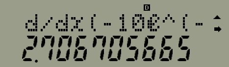

    계산식 : 함수 y = 3x2-5x+2 에 대하여, x=2 에서의 미분계수를 구하여라.
    1. COMP 모드로 변경
      【MODE】【1】
    2. △x = 2 × 10-4 로 지정할 때
      【SHIFT】【d/dx】【3】【ALPHA】【)】【x2】【-】【5】【ALPHA】【)】【+】【2】【,】【2】
      【,】【2】【EXP】【(-)】【4】【=】
    3. △x 입력을 생략할 때
      지정할 때와 결과값이 동일. (특수한 경우가 아니라면 생략해도 될 것 같습니다.)
    K-20151228-740476.png 1.2KB 113K-20151228-740319.png 1.2KB 176
