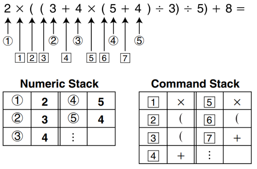

    • 이 계산기는 Stack 으로 불리는 메모리 영역이 있습니다. 이 영역에는 계산 우선순위가 낮은 값, 명령어 및 함수들을 일시적으로 저장합니다.
    • 숫자 스택은 10레벨을, 명령 스택은 24레벨을 을 가집니다. (아래 그림 참조)

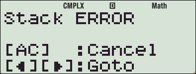

    •  계산 중 스택 용량을 초과하면 "Stack ERROR" 오류가 발생합니다.

      예시1) 복소수 모드에서 스택 에러
      https://allcalc.org/33526

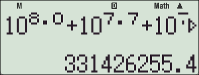

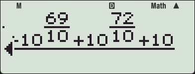

      예시2) 소음 계산 - 많은 분수입력
      위 식을 있는 그대로 [fx-570ES Plus] 에 한꺼번에 입력하면
      이 부분에서 분수 키를 눌러도 믐 템플릿이 표시되지 않습니다.

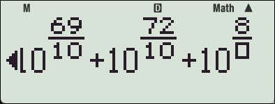

      해결 방법 1) 분자부분을 먼저 따로 계산 ---> 실패!
      ㄴ 로그 안의 분자 부분만 따로 입력하려고 해도 마지막 8 다음에 숫자 입력이 안됩니다.

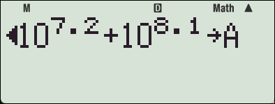

      해결방법2) 10의 분수 부분을 분수로 처리하지 않고, 소수점형태로 직접 처리
      먼저 분자 부분을 A에 저장하구요. 【SHIFT】【RCL】STO 【(-)】A
      그 값을 이용해서 수식을 완성시키면
      결과가 잘 나옵니다.

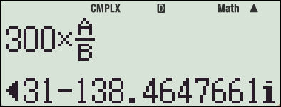

      예시3) 복소수의 계산시 Stack ERROR -> Store 기능으로 해결
      https://kin.naver.com/qna/detail.naver?d1id=11&dirId=1131&docId=476942922
      Z_{\text {in }}=300 \frac{(120-j 60) \cos 288^{\circ}+j 300 \sin 288^{\circ}}{300 \cos 288^{\circ}+j(120-j 60) \sin 288^{\circ}}
      를 계산할 때
      1. 전체 수식을 한번에 넣으면 Stack Error 발생

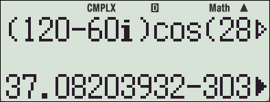

      2. 분자부분을 A에 저장

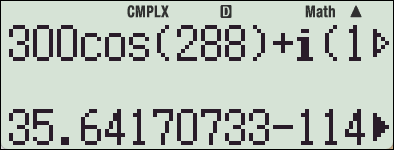

      3. 분모부분을 B에 저장
      3. 변수 A와 B를 이용해 수식을 완성하고 최종 계산

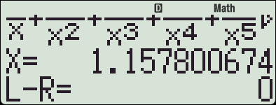

      예시 4) 공약수로 나누거나, 공통 수식부분을 치환
      1) 1000으로 좌변, 우변을 같이 나눔

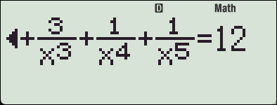

      2) (1+X) 부분은 그냥 X로 치환해 입력
      Solve 후 【1.1】 【=】
