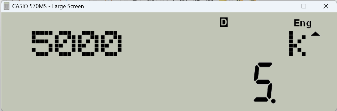

      【1】 (EngON) 을 눌러서 Eng 설정을 활성화 시킵니다.
      계산화면으로 돌아오면 화면상단에 'Eng' 마크가 켜집니다.
    3. 설정에 따른 영향
    ※ 계산 결과 화면의 비교
    eng_5.png  ​←적용 전 / 적용 후→ eng_6.png
    5000 이라는 결과 값 대신 5k 가 표시됩니다.
