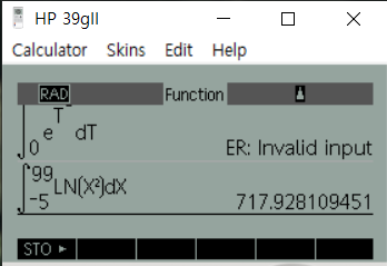

      2021.02.09 - 21:45 2020.11.26 - 19:14 #31178
      hp 39gII 는 수식1에서 에러가 발생하네요(ER: Invalid input)
      ※ 설정상의 문제 같은데... 해결이 안되네요.
      invalid_input1.png 8.1KB 76
