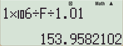

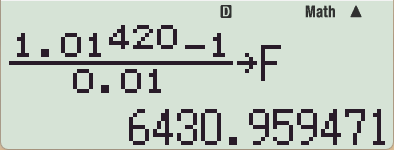

      2024.08.27 - 20:52 2015.10.16 - 15:47 #8412
      활용법 예시
      1.  FV 에 해당하는 부분을 변수 F에 저장
        【식입력】【SHIFT】【RCL】【tan】
      2. F 를 이용해서 계산 마무리
        【1000000】【÷】【ALPHA】【tan】【÷】【1.01】【=】
      스크린샷 2024-08-27 203757.png 2.8KB 14 스크린샷 2024-08-27 203914.png 2.7KB 14
