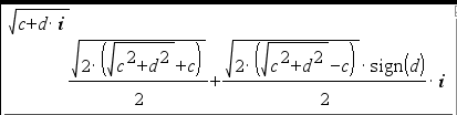

      a, b에 대한 2차 방정식이 생기고, {a,b} 에 대한 2쌍의 해를 구할 수 있습니다. (답도 2쌍)
      두 쌍의 해 모두 제곱해 보면 5+7i 를 만족함을 알 수 있습니다.
    3. 그런데 이 해는 처음 식(=문제)의 해가 아니라, 변형한 식(=양변을 제곱한 식)의 해라는 것에 주의해야 합니다.
      그럼 이 중에서 무엇이 진짜 근이고, 무엇이 가짜 근일까요?
      2.6079+1.34207i 가 진짜근이고 -2.6079-1.34207i 는 가짜근(무연근이라고 하던가요?)이라고 합니다.
      실수의 제곱근에 양의 제곱근과 음의 제곱근이 있는 것과 같다고 보시면 될 듯 합니다.
      자세한 내용은 "네이버 케스트"(링크) 글을 읽어보시면 도움이 되실 것 같습니다.
    위 풀이를 공식으로 정리하면 다음과 같습니다.
