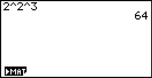

    Q :  2 ^ 2 ^ 3 을 공학용 계산기에 한 줄 입력(Linear IO) 했을 때 그 결과는?
    답_a :  (2^2)^3 = 4^3 = 2^6 = 64
    답_b :  2^(2^(3)) = 2^8 = 256

    그렇다면 계산기를 통해서도 같은 결과를 얻을 수 있을까요? 일단 한줄입력을 직접 해 보고 계산 결과를 확인해 보겠습니다.
    (대상 계산기는 처음 문제처럼 지수를 한줄로(Line IO) 표기할 수 있는 계산기로 한정하겠습니다.)
    결과 a (64) : fx-9860G, 윈도우10 기본 공학용 계산기, fx-570MS, 모닝글로리 ECS-101 // 제보 감사합니다.

      2^2^3 Linear 입력 결과
      CASIO fx-570MS, 모닝글로리 ECS-101은 64 나옵니다.
      CASIO fx-570ES PLUS 2nd Edition은 본문에 나와 있듯 자동 괄호로 256 나옵니다.

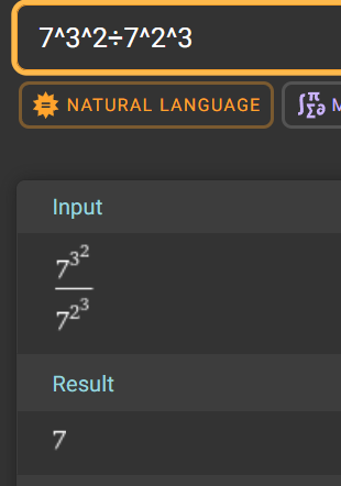

      $7^{3^{2}} ÷ 7^{2^{3}}$ = ?
      울프람 알파
      https://www.wolframalpha.com/input?i=7%5E3%5E2%C3%B77%5E2%5E3

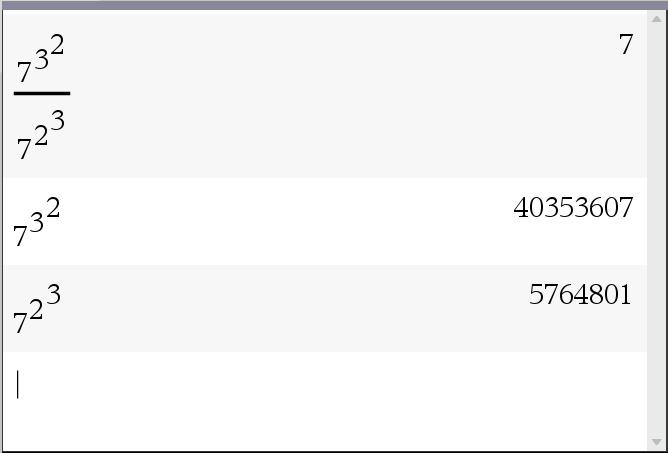

      TI-nspire CAS
