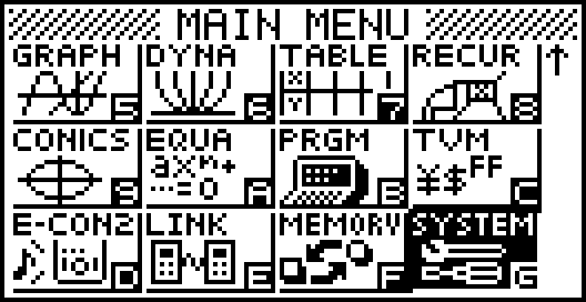

      • 세상의모든계산기 2018.12.31 17:23 #comment_25046
        [fx-9860]
        설명서 다운로드 : http://support.casio.com/pdf/004/fx-9860GII_Soft_E.pdf
        【MENU】【System】(메뉴 중 아랫쪽에 있음)
        【F1】Contrast
        image.png 15.9KB / 10
