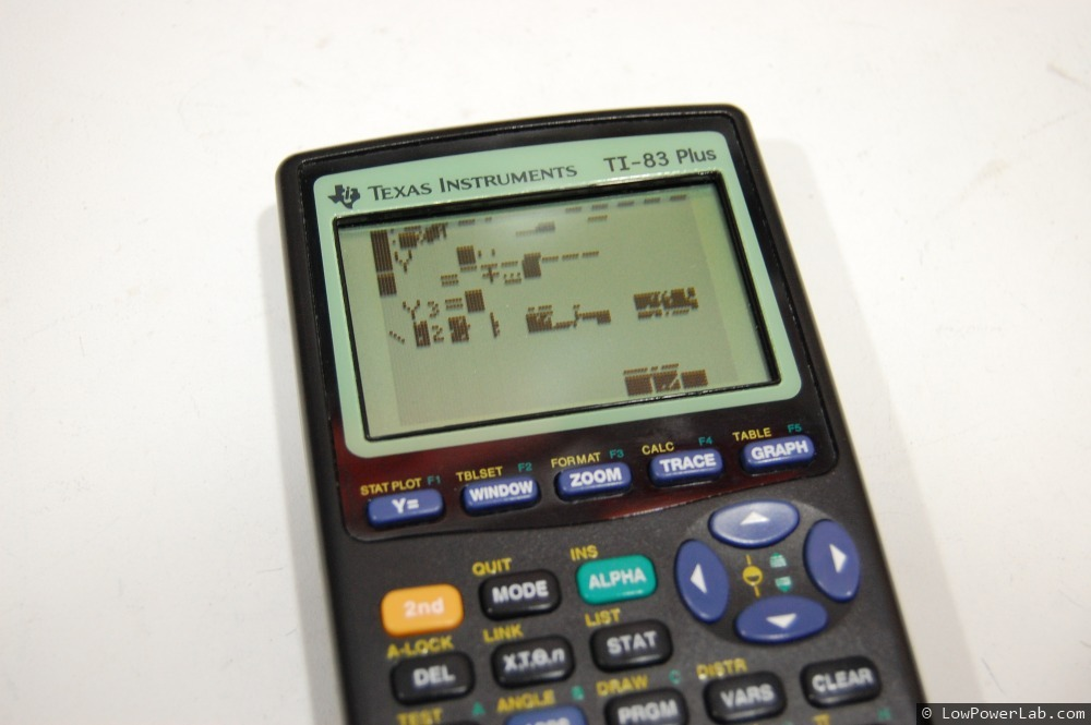

    액정이 단순히 화면의 글씨가 흐릿하다면 먼저 건전지를 새 것으로 바꿔보세요.
    사진 출처 : http://lowpowerlab.com/blog/2012/12/29/ti-83-plus-screen-calculator-fix/
    액정은 깨진 곳 없이 멀쩡하지만, 문자만 깨져서 알아볼 수 없게 출력되는 상황입니다.

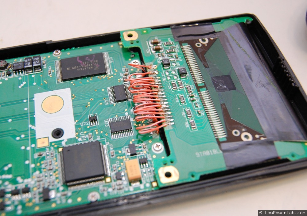

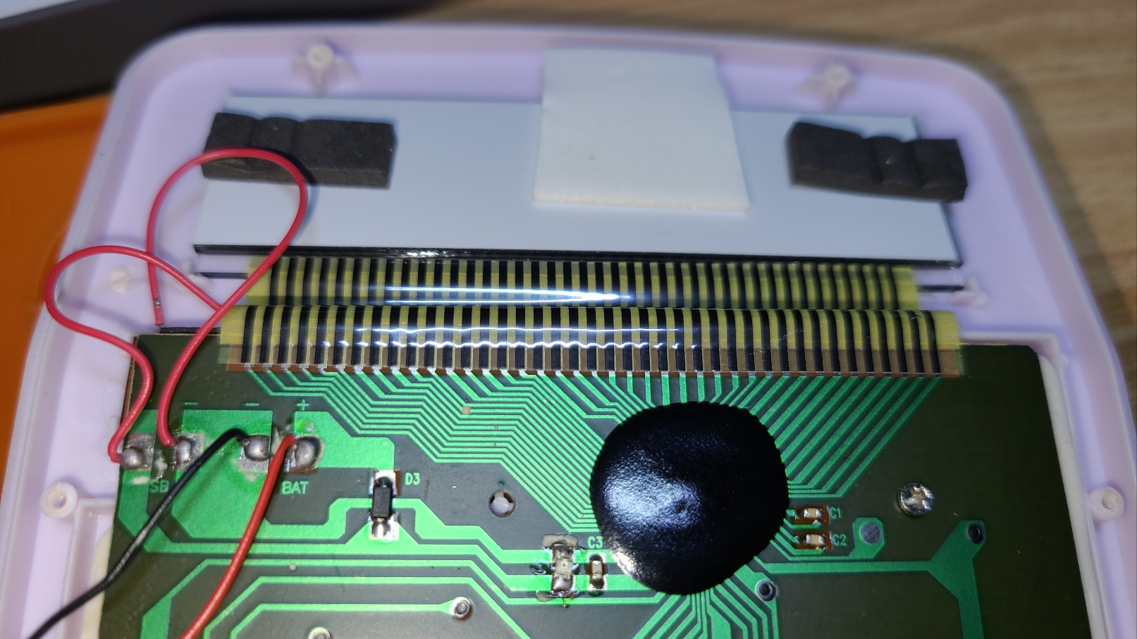

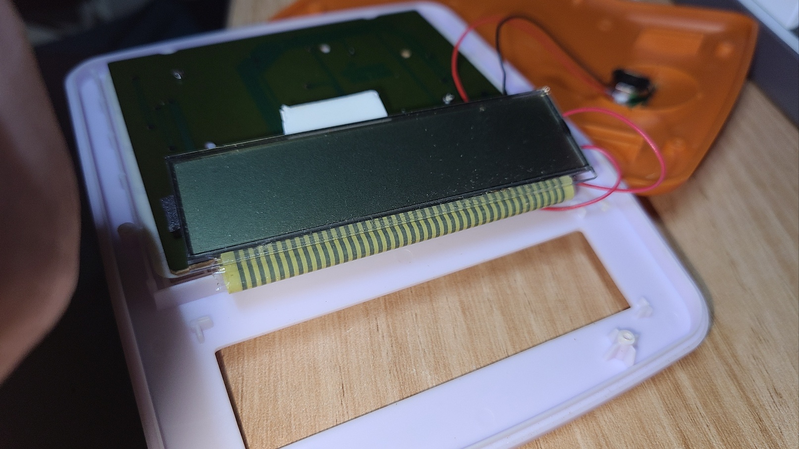

    고급형 공학 계산기가 아니고서는 대부분 필름 형식의 커넥터를 사용하며, 아래 그림과 같이 연결됩니다.

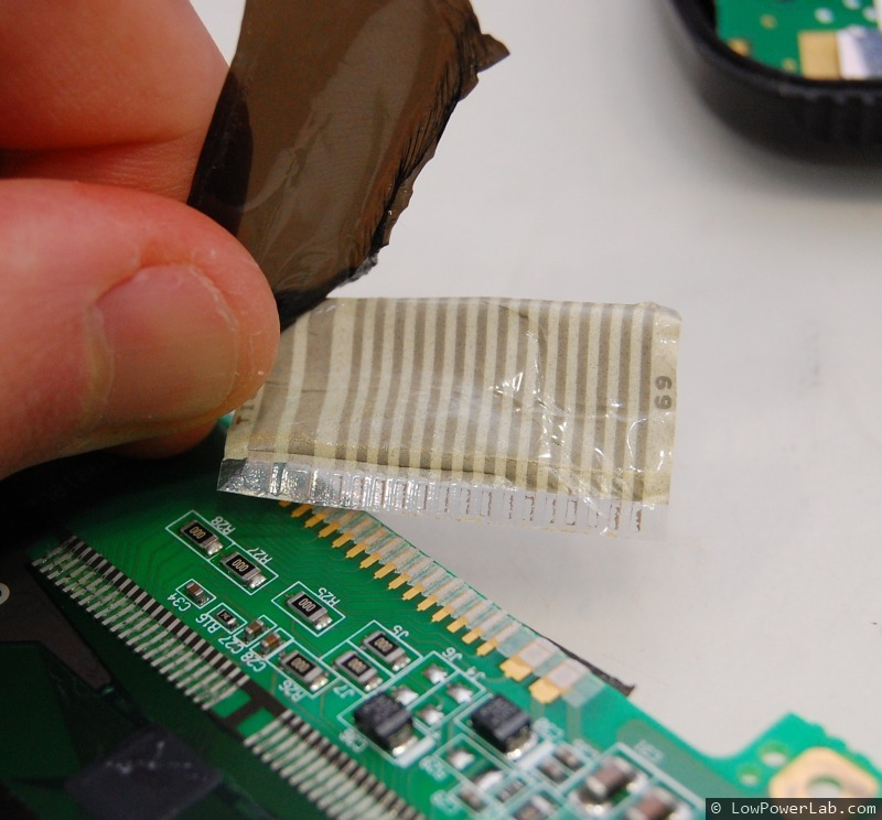

    ㄴ 기판에 연결되는 필름 커넥터 : 마치 접착제가 붙어있는 것 마냥 붙어 있습니다. 커넥터 부분은 살짝 녹아 있다고 보시는게 맞습니다.
    ㄴ 그 반대편은 LCD 쪽에 연결됩니다 : 2겹의 유리 사이로 필름이 들어가는 경우가 대부분이어서 이쪽은 따로 건드리지 않는게 좋습니다.
    보통은 LCD쪽은 문제가 없는 경우가 많고, 본체 PCB 기판쪽과 연결에 문제가 있는 경우가 대부분입니다.
    문제가 있는 경우 커넥터를 손가락으로 슬슬 눌러보면 안보이던 숫자가 보일 수 있는데,
    그 부분을 다시 잘 연결시켜주면 되는 것입니다.
    어떻게든 남아 있는 부분을 살려서 붙여야 합니다.
    특수한 경우 전선으로 점프시켜서 납땜할 수도 있으나, 정말 특수한 경우이구요.
    대부분의 경우 필름을 대체할 수는 없다고 보시는게 좋겠습니다.
