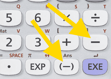

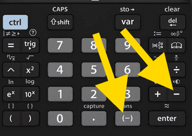

    2. 음수 기호 버튼
    빼기 명령 버튼 : 【-】
    음부호 버튼 :
    • 【(-)】 , 카시오, TI 등 대부분
    • 【+/-】 NEG(-) 샤프

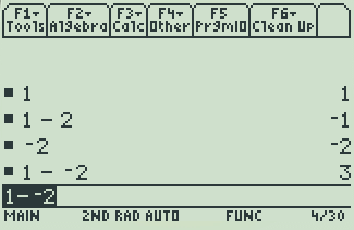

    4. 화면 표시상 구분
    계산기에서 빼기와 음수 기호는 그 모양에 약간의 차이가 있습니다.
    계산기마다 다르지만 길이의 차이일 수도 있고, 위치의 차이일 수도 있고, 둘 다 차이가 있을 수도 있습니다.
    └ TI [nspire] & [TI-89]

      2016.01.15 - 09:21 2015.03.25 - 21:11 #6105
      └ TI-nspire
      └ TI-89T
      K-91 (1) (1)-p16.png 17.3KB 262 K-92 (1)-p16.png 16.3KB 249
