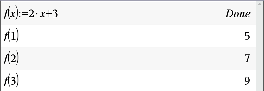

    A) 함수 기능
    반복 기능이라는 것은 결국 '함수값을 찾는 것'과 같기 때문에,
    계산기에 함수기능이 있다면 모든 반복계산을 처리할 수 있다는 의미가 됩니다.
    더하기 +3의 반복은 f(x)=x+3 에 해당하고, 곱하기 ×2의 반복은 f(x)=2x 에 해당하니,
    공학용 계산기에서는 하나의 기능을 또 다른 기능으로 분리해 만들 이유가 사라집니다.
    거기다가 단순 반복 뿐 아니라 복잡한 사칙연산이 섞여있는 반복까지도 처리할 수 있는 강력한 무기입니다.
    ※ TI-nspire CAS : Define Function
    * CASIO fx-570ES 시리즈에는 이와 조금 유사한 TABLE 기능이 있습니다.

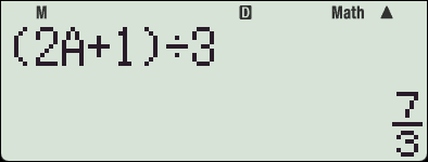

    B) CALC 기능
    ※ fx-570 시리즈에는 CALC 기능
    단순(복잡)한 계산을 무한반복할 수 있습니다.

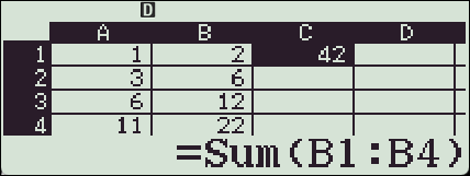

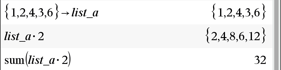

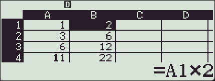

    C) LIST 기능
    Spreadsheet 기능이 있는 경우, 또는 리스트를 직접 연산할 수 있는 계산기에서는
    리스트를 활용한 수식의 정의나 연산이 가능합니다.
    ※ TI-nspire - List 연산
    ※ fx-570EX 에서 Spreadsheet 연산
    ※ fx-570ES나 MS 기종에는 스프레드시트 기능이 없고 EX, CW 기종에만 포함되어 있습니다.

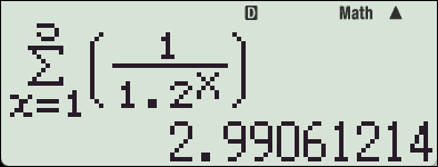

    D) ∑ 시그마 기능
    상수계산을 하는 이유가 단순히 몇번의 계산을 반복하기 위한 경우도 있겠지만,
    대부분의 경우는 그러한 반복계산의 결과를 빠르게 취합(sum) 하기 위함이라고 볼 수 있습니다.
    그런 의미에서 ∑(수식) 기능을 사용할 수 있다면 동일한 결과를 얻을 수 있습니다.
    ※ fx-570 ES 의 시그마 기능 - 이자율 20%일 때 5년간 1원씩 예금할 때의 돈의 시간 가치 (PVAF 값)
