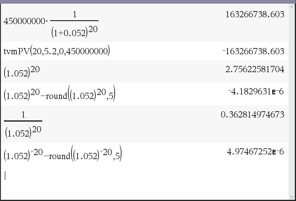

      2024.10.02 - 09:24 2024.10.02 - 08:48 #48783
      1. 결과값에 차이가 발생한 이유
      (1.052)^(20) = 2.7562258170369......
      반올림된 부분의 오차 때문에 결과값에 차이가 발생한 것입니다.
      10-02-2024 Image001.jpg 51.8KB 20

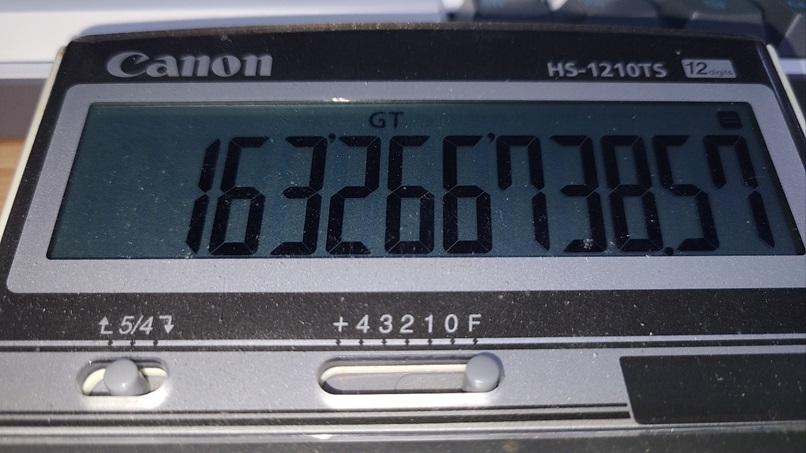

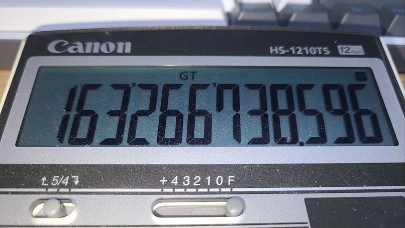

      2024.10.02 - 09:03 2024.10.02 - 08:50 #48786
      2. 쌀집 계산기를 사용한 계산
      Non-K타입 12자리 계산기 = 반올림, F 기준으로
      450000000
      ÷ 1.052 를 20번 반복 하는게 가장 빠릅니다.
      제 계산기 기준 【450000000】【÷】【 1.052】【====================】 으로 계산
      ÷1.052 를 20번 반복하면 분모값을 정확하게 구할 수 있으니,
      굳이 1.052^20 을 계산한 값을 소숫점 4자리까지만 잘라서 따로 구하고
      그걸 나눌 필요가없는 겁니다.
      위의 결과값(0.3628149746)에 ×450000000 을 해도 결과값은 거의 정확하게 나옵니다.
      450000000을 먼저 넣고 계산한 것 오차는 미세하게 커졌습니다.
      KakaoTalk_20241002_082453674.jpg 124.9KB 24 KakaoTalk_20241002_082947137.jpg 123.4KB 27 KakaoTalk_20241002_082955720.jpg 119.1KB 21
