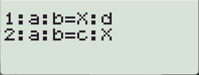

    5. 비례식 모드
    비례식 모드(RATIO)를 추가한
    공학용 계산기도 간혹 있긴 합니다만 흔하지는 않습니다.
    해당 모델들 : fx-570 EX, CW
    이들 모델에서는 solve() 와 결합하지 않고도 비례식을 풀 수 있습니다.
    이 계산기들에서도 위의 1, 2 꼴에 해당하지 않는 비례식은 사용할 수가 없습니다.
    예를 들어 a : b : c 같은 형식
    스크린샷 2024-07-09 123748.png 1.4KB 19
