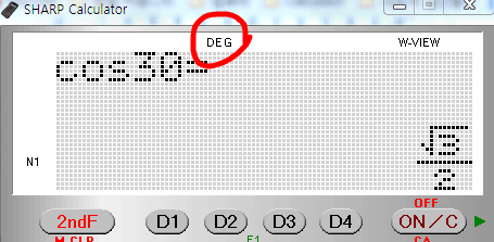

    2. 각도설정(단위)의 표시 - 마크
    생략된 각도단위는 화면에 보이지 않기 때문에, 혼란을 막기 위해 화면서 계산기 화면 상단에 설정된 각도(Angle) 단위가 표시됩니다. (일부 계산기에서는 표시되지 않을 수도 있습니다.)

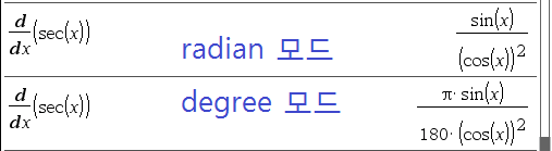

      2016.01.13 - 16:11 2015.03.09 - 15:14 #5532
      각도 설정에 따라서 위 스샷처럼 결과값에 차이가 발생할 수도 있습니다.
      공학용 계산기에서는 radian 모드가 보다 보편적으로 사용됩니다.
