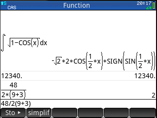

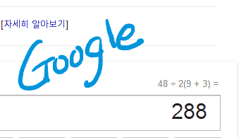

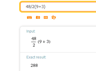

    48÷2(9+3) = ?
    2파
    288파

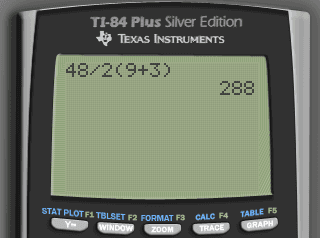

    TI
    └TI-85┘
    └ nspire ┘
    └TI-84┘
    └TI-86┘
    └TI-89┘
    └TI-30XIIS┘

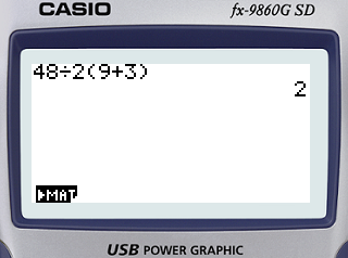

     CASIO
    └fx-570MS┘
    └fx-9860G┘
     └fx-991ES PLUS┘
     └fx-570ES┘
    └fx-85ES┘

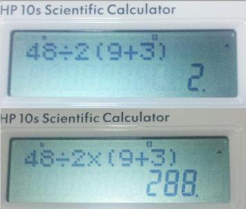

     HP
    └HP 10s┘
    └HP Prime (CAS 모드)┘
    └HP 50g┘
    └HP Prime (HOME 모드)┘

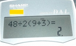

     SHARP
    └EL-509V┘
    └EL-509W┘
     기타
    └Daum 계산기┘
    └네이버 계산기┘
    └Wolfram Alpha┘
    └구글 계산기┘

      2. 공학적인 물음 : 계산기의 해석
      수학적으로 문제가 없는 표기를 계산기로 입력하면 계산기는 당연히 (모든 사람들에게 공유되는) 수학적 약속대로 해석하여 결론을 보여주어야 합니다. 그래야 모든 사람들이 혼란 없이 계산기를 사용할 수 있습니다.
      그러면 문제처럼 표기상 오류인 식을 입력받았을 때, "계산기는 계산을 해야 할까요? 말아야 할까요?"
      선택 ⓐ 그 문구를 에러로 처리   ERROR
      선택 ⓑ 곱하기가 생략된 경우로 처리 1  생략된 곱하기만 생략된 부위에 삽입  수정된 식 계산?
      48÷2×(9+3) = 288
      선택 ⓒ 곱하기가 생략된 경우로 처리 2  일반 수학식처럼 해석해서 괄호까지 삽입하고 계산
      48÷(2
      ×(9+3)) = 2
      ※ 계산기 세계에서 ⓑ 와 ⓒ의 차이는 숫자(숫자)에서 뿐만 아니라, 문자(변수)를 이용한 계산식에서도 발생합니다.
      아래 댓글 참조
      위 문제에서는 세가지 중에 하나를 선택해야만 하고, 어떤 선택을 할 것인지 결정하는 것은 계산기 프로그램을 만드는 사람의 몫입니다.
      약속된 바가 없기 때문에 어떻게 약속을 하건 상관이 없습니다. 어떻게 하는 것이 더 효율적일지, 합리적일지를 고려하여 일관성있게 처리할수만 만들면 되는 것이고, 사용자는 그러한 해석에 따라 계산기가 작동함을 인지하고 그렇게 잘 사용을 하면 그만인 것입니다.
      * 혼란을 줄이기 위해 제작자들이 모여 합의를 이끌어 내는 것이 더 바람직하다고 볼 수 있겠습니다.
      * 한 회사 내에서도 모델별로 처리방식이 다른데, 하물며 회사들간의 합의를 바란다는 건...

      수학적인 관점에서는 당연히 (2A)를 한덩어리로 묶어서 처리하므로 2가 나와야 하지만, 공학용 계산기에서는 2가 나오기도 하고, 288이 나오기도 합니다. 처음에는 매우 당황스럽게 느껴지지만, 그렇게 그렇게 계속 쓰다보면 익숙해집니다.

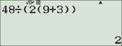

      [fx-570 ES]
      위 상태에서 【=】 누르면 자동으로 괄호가 추가되면서 계산됩니다.

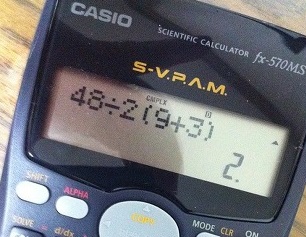

      [fx-570 MS]
      위 상태에서 【=】 누르면 괄호가 쳐지진 않지만, 괄호가 있는 것과 같이 계산됩니다.

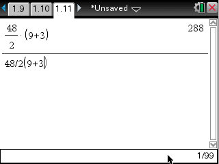

      [TI-nspire]
      위 상태에서 【enter】를 누르면 /2는 ÷2 로 들어가고, 기호가 생략된 a는 (앞의 수식)×a로 들어갑니다.

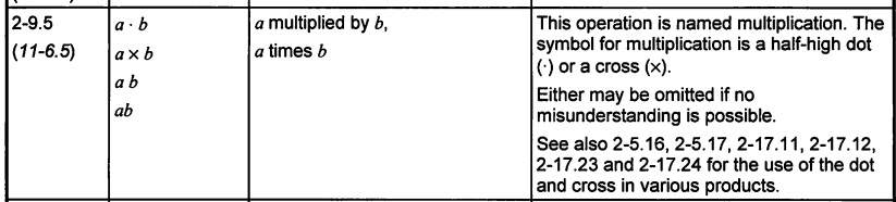

      2024.07.27 - 13:19 2024.07.27 - 13:13 #45129
      ISO 80000 발췌
      ㄴ ISO 80000-2:2009(EN), 9 Operation
      스크린샷 2024-07-27 130835.png 42.8KB 18

      2024.09.27 - 14:38 2024.09.27 - 14:37 #48112
      fx-570EX 기종은 이제 괄호를 강제로 추가해 버리네요.
      스크린샷 2024-09-27 143757.png 3.5KB 12
