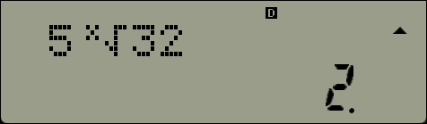

      예시 fx-350MS) 32의 5제곱근이라면 【5】【SHIFT】【^】【32】【=】순서로 누릅니다.

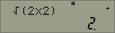

    괄호
    지수와 제곱근 기호는 계산 우선순위가 사칙연산보다 높습니다.
    그래서 한줄입력형 계산기에서는 지수부나 n제곱근의 내부가 단일숫자가 아니라면, 괄호로 꼭 묶어주어야 합니다.
    한줄입력이 아닌 템플릿(네모칸) 입력형 계산기에서는 괄호가 꼭 필요하진 않습니다.
    그래서 저는 모든 분들이 계산기 구매하실 때, 한줄입력 방식 계산기를 구매하지 않으셨으면 합니다.
    달인 급으로 익숙해지는 경우에는 입력 속도가 오히려 더 빠를 수도 있지만, 그렇지 않다면 무조건 템플릿을 이용한 입체적 입력이 효율적입니다.
    참고글 : 공학용 계산기를 잘 사용하고 싶다면? 괄호( )를 마스터하라!

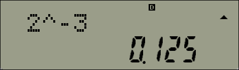

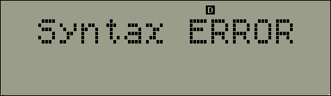

    음수 입력은 빼기버튼 【-】 말고 음수버튼 【(-)】 을 누르시는 것을 습관화하세요.
    구분하지 않을 때 Syntax ERROR 가 나는 기종이 있고, 자동 변경을 지원해서 에러가 나지 않더라도 종종 입력 실수를 유발합니다.
    참고 글 : [공학용 계산기] 빼기 기호 【-】 와 음수 기호 【(-)】 의 구분 https://allcalc.org/5876

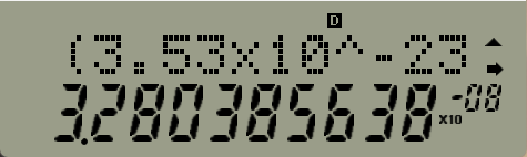

      x의 세제곱이 3.53*10^-23일때 x는 어떻게 구해요??
      2024.10.10 - 21:21 2022.10.25 - 09:08 #37648
      1. EQN
      제곱, 세제곱, 네제곱 같이 정형화된 수식은 Eqn 모드에서
      해를 찾는 것이 가장 좋습니다.
      https://allcalc.org/6063
      2. Solve
      Eqn 으로 구하지 못하는 수식은 Solve 를 이용하실 수 있습니다.
      [공학용 계산기] 공학용 계산기의 꽃? solve (솔브) 기능 이해하기 (Newton-Raphson 법, 뉴튼법)
      2024.10.10 - 21:24 2024.09.24 - 21:39 #47766
      3. EQN 이나 Solve 를 사용할 수 없는 fx-350ES 나 fx-350MS 와 같은 계산기에서
      손으로 X = ~~~~~~ 꼴로 정리한 다음
      정리된 부분만 계산기에 넣어 계산합니다.
      x^3 = 3.53*10^-23
      x= (3.53*10^-23)^(1/3)
      【(】【3.53】【×】【10】【^】【(-)】【23】【)】【^】【(】【1】【÷】【3】【)】【=】
      ※ 지수부 -23 을 입력할 때 빼기기호【-】 입력하지 마시고 음수부호【(-)】를 사용하세요.
      image.png 6.4KB 20

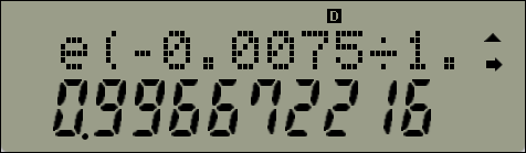

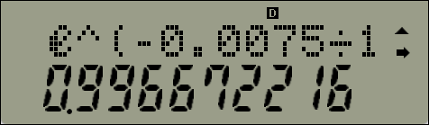

      [UC-400M] exp*(-0.0075/1.5^2) 을 어떻게 입력하나요?
      1. [UC-400M] 은 [fx-350MS] 의 설명글을 찾아보시면 됩니다.
      2. 【SHIFT】【ln】【(】【(-)】【0.0075】【÷】【1.5】【x²】【)】【=】
      또는
      3. 【ALPHA】【ln】【(】【(-)】【0.0075】【÷】【1.5】【x²】【)】【=】
