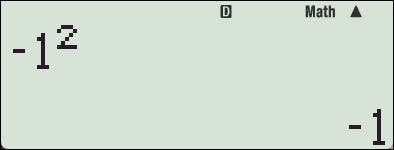

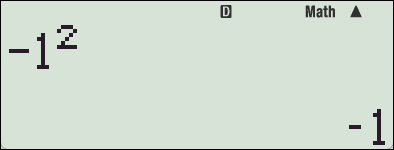

        음수,빼기 vs 지수연산
        ㄴ TI-nspire 【(-)】 음수기호도 지수계산보다 계산순서가 낮음.

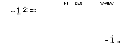

        ㄴ [CASIO fx-570 ES] 빼기【-】도 음수기호【(-)】도 모두 지수보다 계산순서가 낮음.
        ㄴ [EL-W506T] 【(-)】 역시 마찬가지
        image.png 2.5KB / 14 스크린샷 2024-11-05 190658.png 1.8KB / 15 스크린샷 2024-11-05 191512.png 1.8KB / 18 LCD_20241105_191857.png 1011Bytes / 13
