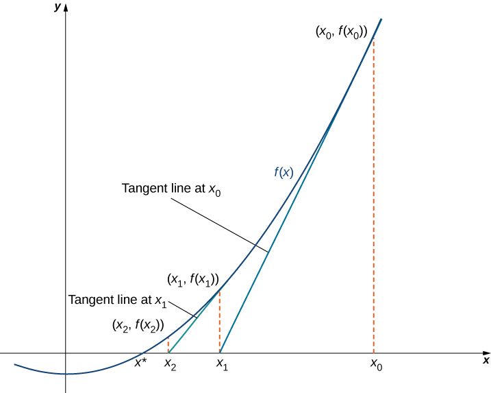

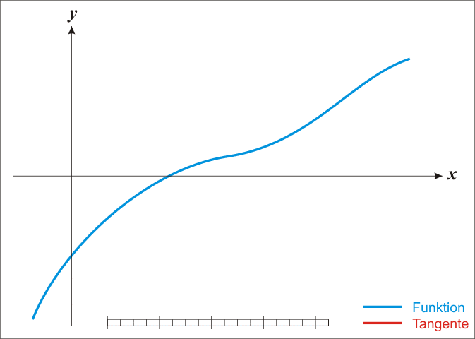

    대부분의 공학용 계산기에서 Solve 기능으로 채택하는 알고리즘이 바로 Newton-Raphson Method (줄여서 뉴튼법이라고도 부름)입니다.
    위 스샷을 통해 뉴튼법으로 해를 찾는 과정을 확인할 수 있습니다. (사진 출처 : 위키)
    보시다시피 x1 → y1 → x2 → y2 → x3 .... 찾는 과정이 반복됩니다.
    그러다가 y값(or 좌변-우변 값)이 0에 매~~~~~~우 가까워진 경우,
    답(그 때의 x값)을 내놓는 것입니다.
    그래서 초기값(시작점) x1이 필요하고, 중요합니다.
    이차방정식의 경우(해가 2개 존재한다고 가정) 접선의 기울기가 0인 꼭지점을 기준으로 시작점이 왼쪽에 있으면 왼쪽의 해만 찾아지고, 오른쪽에 있으면 오른쪽의 해만 찾아집니다.
    그래서 기울기가 0인 x 값을 알면 편하겠지만, 실제로는 그렇지 않은 경우가 많기 때문에 (2차 방정식 한정) 아~~주 큰 값이나 아~~주 작은 값을 넣어버려도 됩니다.
    시작점이 해에 가까울수록 반복 횟수가 줄어들긴 하지만, 고생하는건 계산기니까... 괜찮습니다.

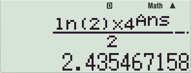

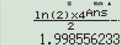

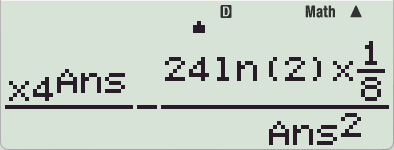

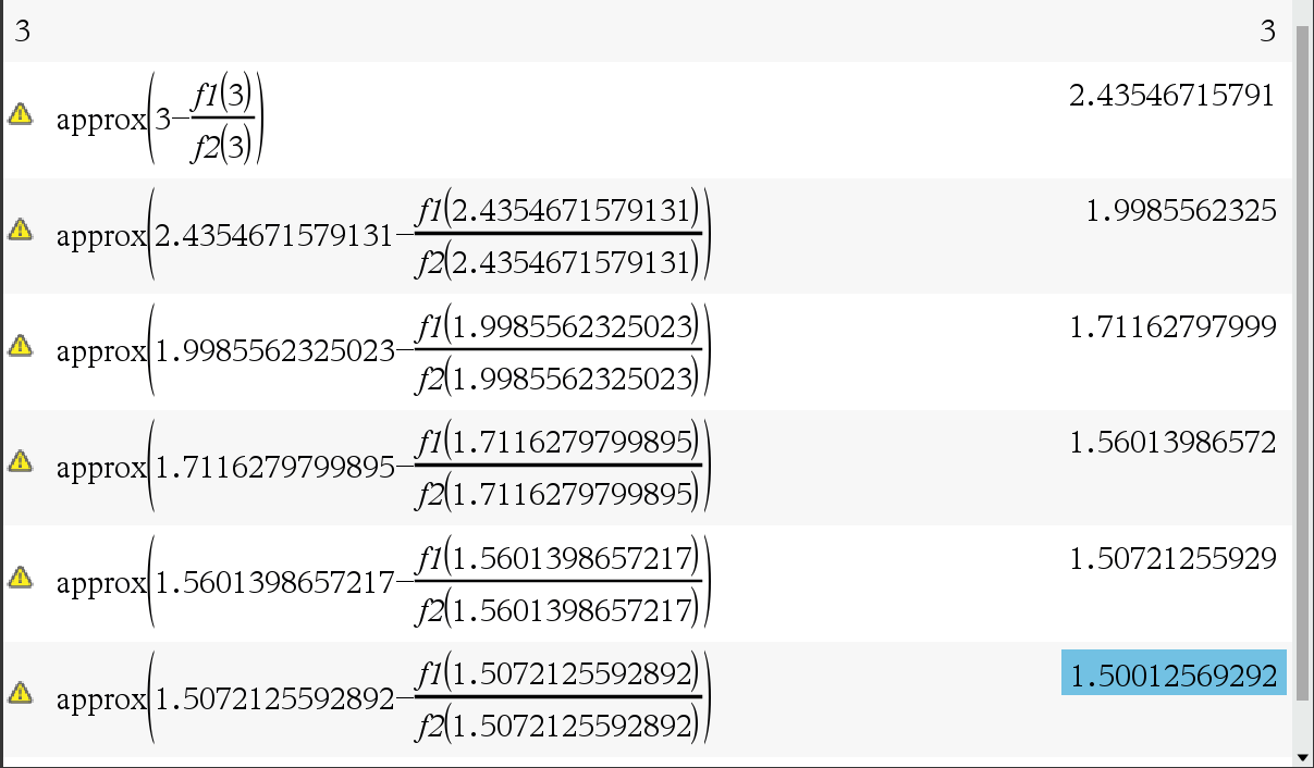

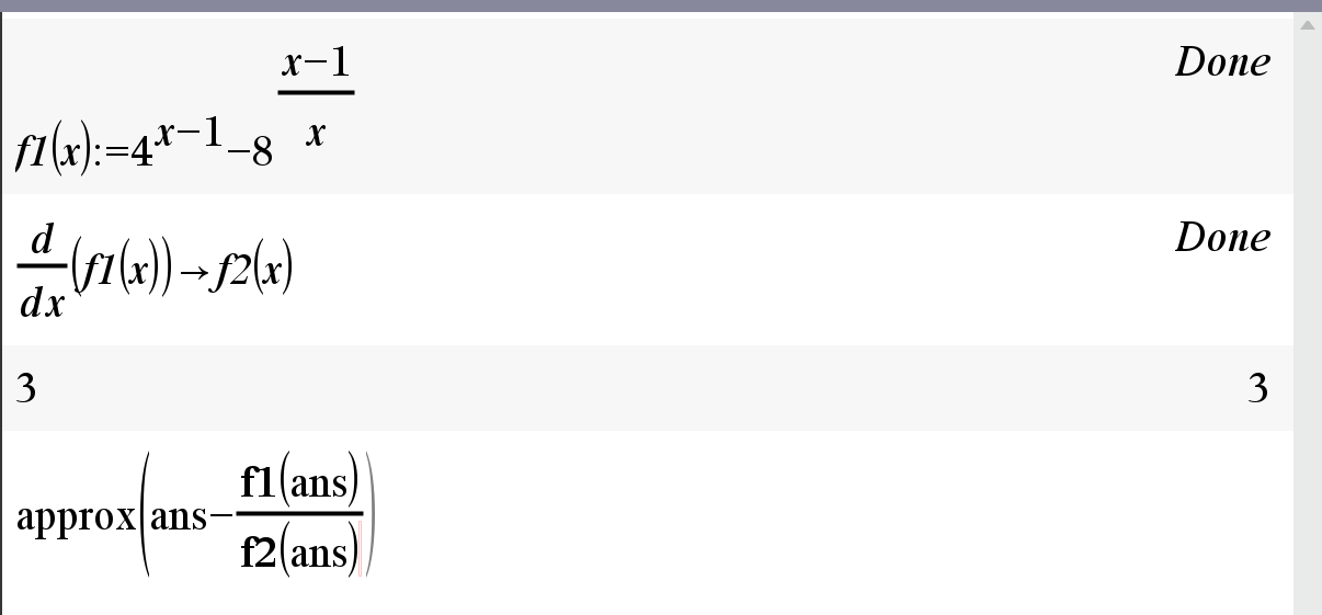

      2024.10.28 - 10:58 2024.07.12 - 19:19 #44008

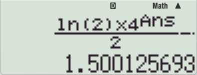

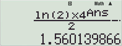

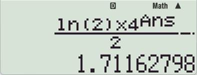

      Newton법 원리 따라서 계산해 보기
      Ans 변수를 조합해서 뉴튼법에 의한 수치해석법을 따라가 볼 수 있습니다.
      $ f'\left( x_{n-1}\right) =\dfrac{f\left( x_{n-1}\right) }{x_{n-1}-x_{n}} $
      $ x_{n}=x_{n-1}-\dfrac{f\left( x_{n-1}\right) }{f'\left( x_{n-1}\right) } $
      함수 기능을 사용할 수 있다면 아래처럼 진행하시면 되구요.
      ㄴ 계산기에 미분기능(d/dx)이 없다면, 손으로 풀어서 입력해야 하겠죠?
      ans 변수가 제대로 들어간다면 = (enter) 를 누르는 것으로 다음 계산이 자동으로 반복됩니다.
      image.png 25.4KB 20 image.png 34.8KB 21 image.png 107.9KB 22

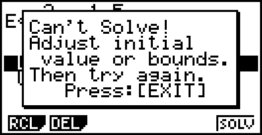

      2024.10.28 - 18:28 2024.10.28 - 11:02 #51586

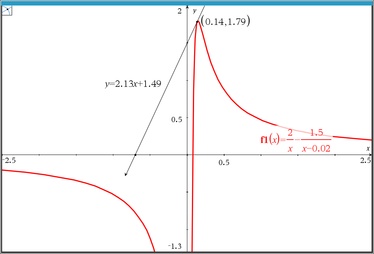

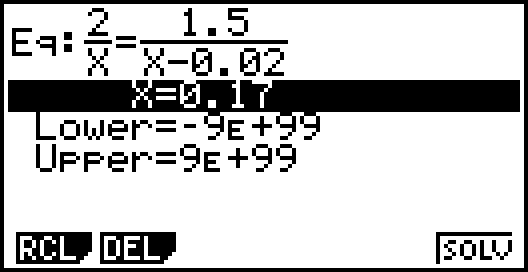

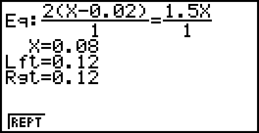

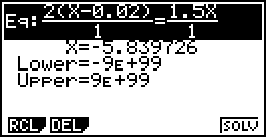

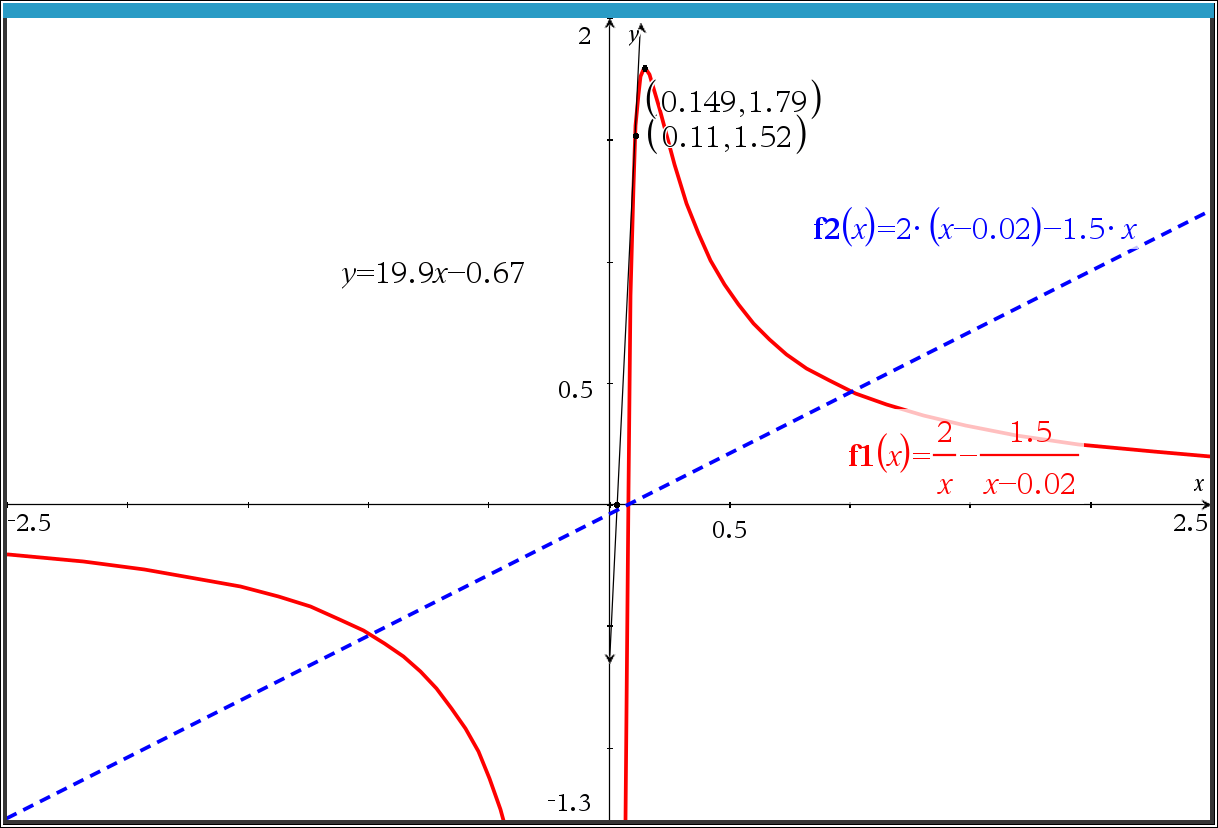

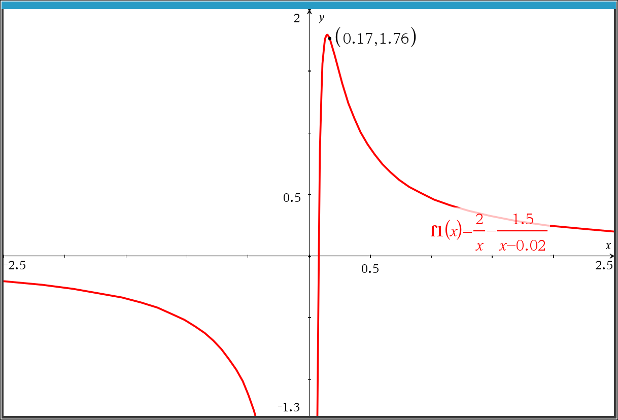

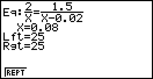

      예시4) 에러 메시지 Can't Solve [fx-9860G]
      Q : 초기값이 0.17일 때 에러가 나는 이유?
      A : 꼭지점 오른쪽 → 의 해를 찾게 됨
      Q : 초기값을 꼭지점 오른쪽인 0.15~0.12까지 변경해도 Can't Solve 인 이유?
      A : 다음 구슬 위치가 음수임 ⇒ -∞ 까지 가도 답이 안나옴.
      해결방법1) 초기값이 0.02 ~ 0.11 사이일 때 해가 찾아짐.
      현실적으로는 방정식만 보고 꼭지점의 x좌표가 0.149 일 것을 알 수는 없고,
      나올지 안나올지 불분명한 상황에서 0.20, 0.19, 0.18, 0.17, 0.16 ... 다 해보고 있을 수는 없는 노릇
      대충 안나올 것 같다 싶으면
      해결방법2) 처음부터 분수방정식을 변형해서 대입하는 것이 최선! (분모를 각각 양변에 곱해서 제거)
      image.png 11.7KB 17 image.png 8.7KB 18 image.png 8.7KB 18 image.png 37.2KB 21 image.png 47.2KB 14 image.png 8.7KB 21 image.png 7.4KB 16 image.png 9.2KB 19 image.png 8.1KB 17 image.png 60.2KB 25
