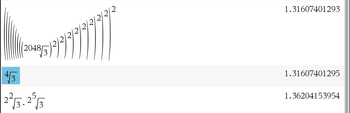

      추가 팁
      1. 반복 횟수는 많아질수록 정확하다!
      2. 하지만 반복이 많아질수록 키입력이 늘어나므로 tradeoff 관계에 있다.
      3. 그런데 입력 방식을 조금 바꾸면 키입력 횟수를 조금 줄일 수도 있다.
      예를 들어
      "3^(1/2048) = 1.0005365756868" 의 520승을 계산하려면
      ×====...(중략)...========== 으로 519번을 눌러야되는데
      그 대신에
      ×=×=×=×=×=×=×=×=×= 으로 누르면
      ((((((((1.0005365756868^2)^2)^2)^2)^2)^2)^2)^2) = 1.0005365756868^512 까지는 금방 계산이 됩니다.
      메모리 기능과 결합해 사용하면 520승을 상대적으로 쉽게 계산할 수 있겠죠.
      그런데...
      다시 잘 생각해 보면...
      이것은 루트를 여러번 누른 값을 다시 ^2 제곱하는 꼴이므로,
      서로 상쇄되는(=반대인) 계산 관계라고 볼 수 있습니다.
      처음부터 이렇게 많이 계산할 할 필요가 없었던 거죠.
      image.png 56.8KB 18 image.png 37.3KB 13 ssaljip.tns 1.7KB 12

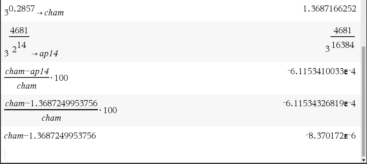

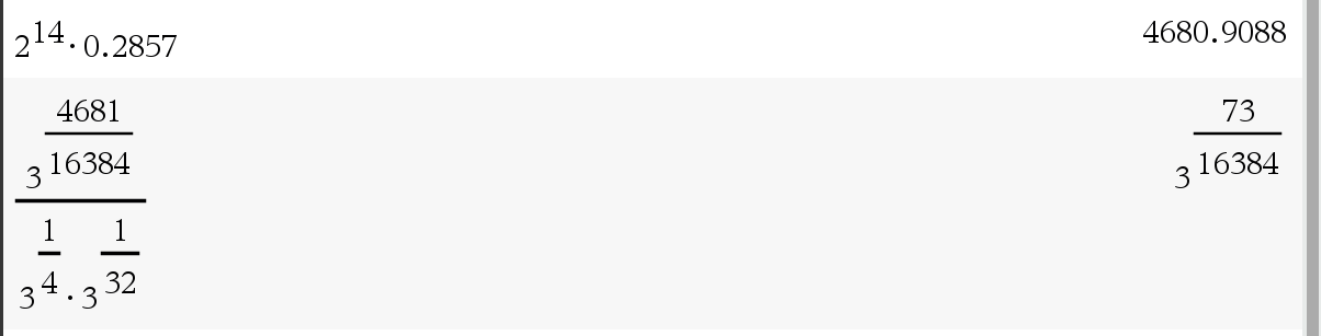

      2024.07.12 - 14:47 2024.07.12 - 12:46 #43992
      다음 단계로 적당한 값을 찾아보면 14승일 때
      = (√√√√√√√√√√√√√√(3))^73 * (√√(3)) * (√√√√√(3))
      【3】【√】【√】【√】【√】【√】【√】【√】【√】【√】【√】【√】【√】【√】【√】【×】【=】【=】...중간생략,총72번...【=】【=】 // 1.0049069397994
      【×】【3】【√】【√】【×】【3】【√】【√】【√】【√】【√】【=】  // 이 부분은 동일
      계산 결과 1.3687249953756
      오차 : −0.000008370172
      오차율(%) : −0.0006115343268191 %
