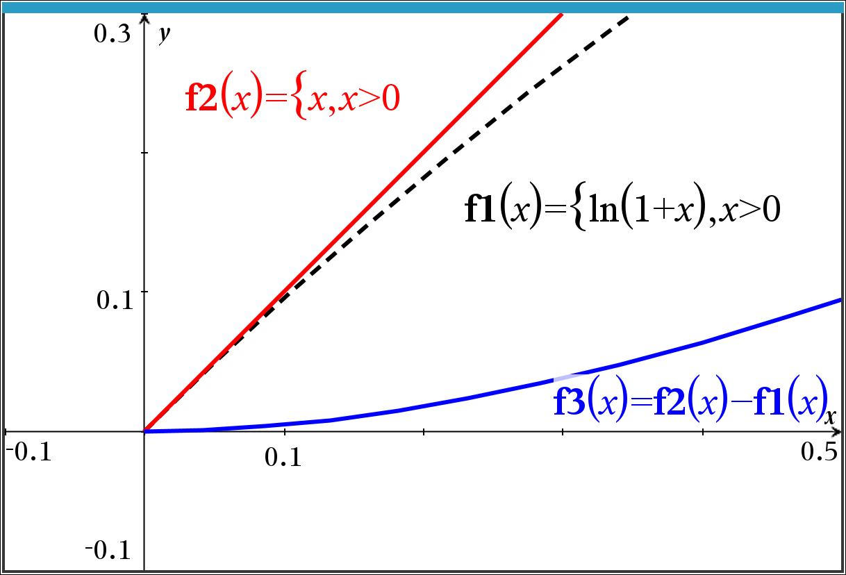

      2024.10.24 - 22:10 2024.10.24 - 22:09 #51331
      그래프로 확인. 오차=f3(x)
      image.png 48.3KB 12

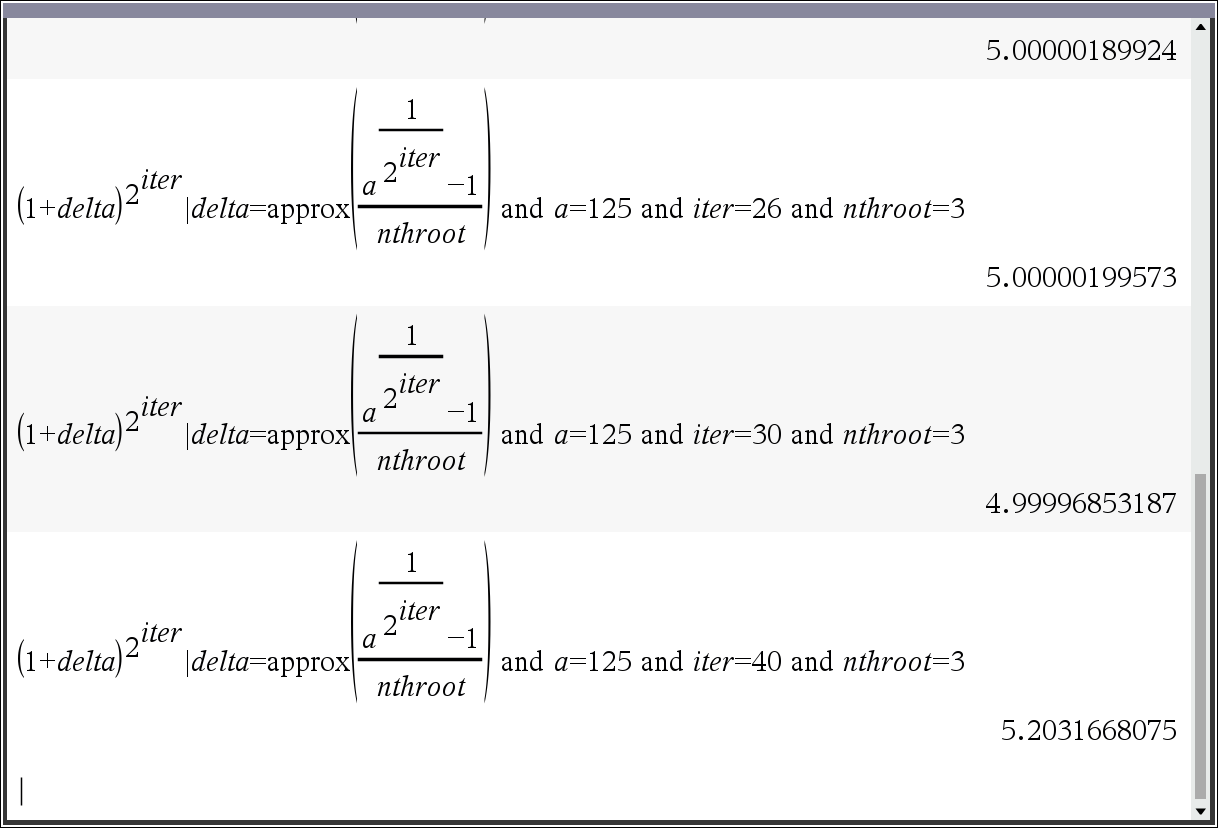

      정수제곱근법 & 뉴튼-랩슨법을 이용한 반복계산법과 차이는?
      https://allcalc.org/2629
      반복계산법은
      - 반복할수록 오차가 없는 참값에 수렴해 갑니다. (마지막 1~2 자릿수 정도의 오차는 남을 수 있습니다)
      - 완전숙달되지 않는 이상, 입력하기 어려워 실수가 나오기 쉽습니다.
      - n제곱근의 n값에 따라 쉽게 되기도 하고, 어려워지기도 함.
      반면, 본문의 방법은
      - 오차를 어느 정도 감수할지를 결정(?)하고, 하나의 값만 구합니다.
      - 원리를 정확히 이해하면, 계산기 입력은 쉬운 편입니다. (실수를 줄일 수 있습니다)
      - n제곱근의 n값에 관계 없이 동일한 구조로 계산이 됩니다. 외우기 쉽습니다.
      반복횟수(iter)를 적당히 늘리면 이 방법도 오차가 조금 줄어들 수는 있습니다.
      하지만 iter를 무한정 늘린다고 참값에 수렴하는 것이 아니고, 어느 순간부터는 오히려 오차가 커지고 불안정해집니다.
      계산기 내부 유효 자릿수 한계 때문에 발생하는 문제입니다.
      ㄴ 루트를 많이 씌우다보면 1.0000000000000~~~ 이 되는데 뒤에 ~~~ 부분이 날라가 없어지고 정수 1 만 남음.
