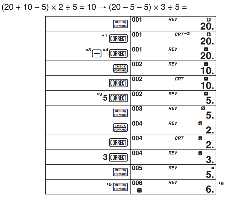

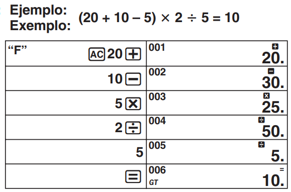

    MJ-120D Plus / DJ-120D Plus 설명서 중 발췌
    검산 기능

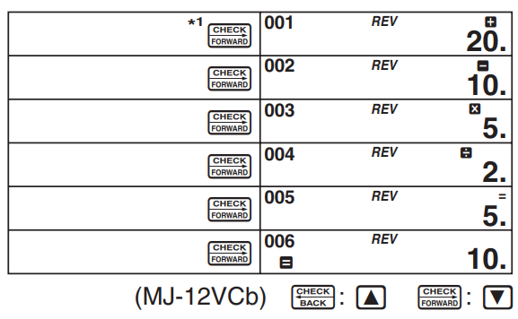

    위의 수식을 입력하였다고 하면 일반계산기는 거기서 끝이지만,
    검산(Review) 기능으로 이전의 키입력 내용을 확인할 수 있습니다.

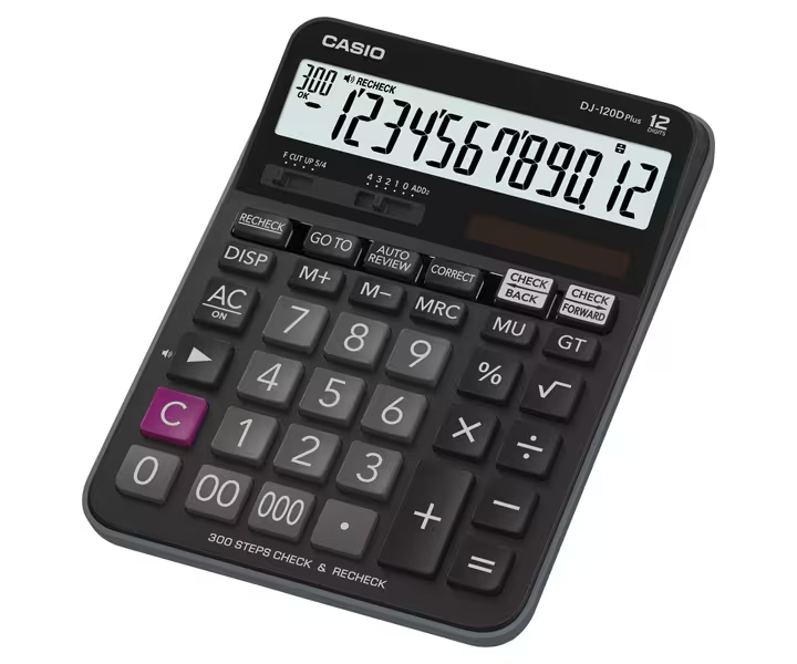

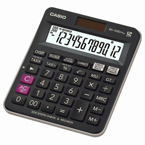

    1. CASIO : DJ-120D(구형), DJ-120D PLUS,  // 구형은 원래 Non-K 타입(인데, 하위버전별로 다를 수도 있는 듯) vs 신형은 K 타입입니다.
    ㄴ MJ-120D Plus, [사양] 크기: 12.6x14.8x2.8cm / 무게: 140g
    ㄴ 스위치도 없고, 정사각에 가까운 짜리몽땅한 사이즈입니다. 그래도 무게는 좀 나가는 편
    2. MJ-120D(구형), MJ-120D PLUS // 구형은 원래 Non-K 타입(인데, 하위버전별로 다를 수도 있는 듯) vs 신형은 K 타입입니다.
    ㄴ [사양] 크기 144*192*344.6, 무게 205g
    ㄴ 다 때려박은 느낌입니다. 카시오에 이 정도 기능에 2만원이면 가성비 매우 좋은 편에 속하는 것 같네요.

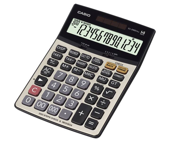

    3. DJ-240D Plus
    Size (D×W×H) 219×146×38 mm, Weight 260 g
    사이즈가 좀 많이 많이 큽니다. 아이패드 미니 6 (195.4×134.8×6.3 mm 무게: 293g) 보다도 큽니다.
    Insert/Delete 기능 나뉘어 있는 건 처음 보네요.

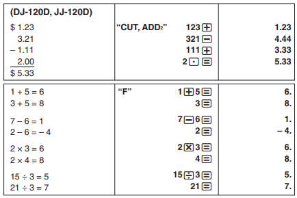

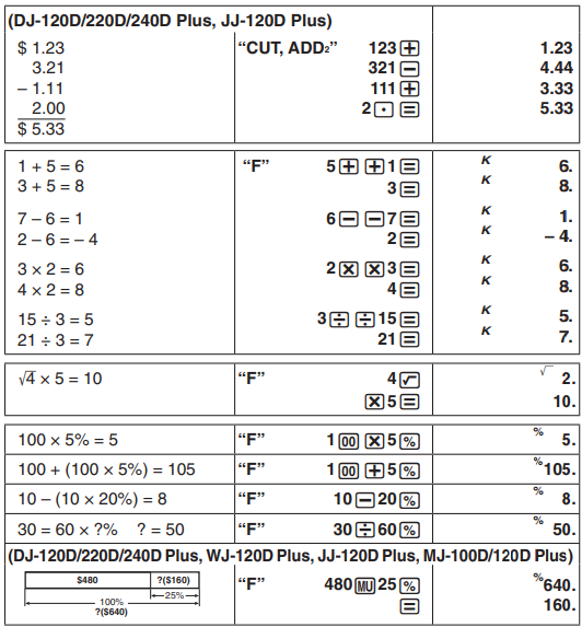

      DJ(MJ)-120D는 K 타입인가? Non-K 타입인가?
      https://allcalc.org:443/board_basic/2335#comment_48011
      1. 설명서
      https://support.casio.com/en/manual/manualfile.php?cid=004001003 (DJ-120D, MJ-120D)
      https://www.casio.com/intl/support/calculators/manual/?model=DJ-120DPLUS
      2. 영상
      https://www.youtube.com/shorts/3_RIPrD9VXs (MJ-120Da 로 구형인데 뒤에 a 가 붙어있음. 뭐지?)
      구형이니까 Non-K 타입이어야 하는데, 왜 K 타입이지? 뭐지?
      DJ-120D_JJ-120D_MJ-100D_MJ-120D_WB_EN.pdf 1.89MB 8 image.png 26.0KB 13 DJ-120DPlus_etc_WC_EN.pdf 1.42MB 13 image.png 94.3KB 9

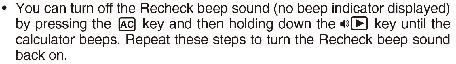

      DJ-120D Plus, MJ-120D Plus 비프 음(Beep Sound) 끄기 / 켜기
      - Recheck 비프음(아무 비프음 표시가 없음)을 끄려면 【AC】 키를 누른 다음 계산기가 삑 소리를 낼 때까지 1f50a.png【▶】 키를 계속 누르고 있으면 됩니다.
      - Recheck 비프음을 다시 켜려면 이 단계들을 반복하세요.
      절대 실수로라도 소리가 나면 안되는 분은 분해해서 부저로 가는 선을 잘라버리시는게 최선일 듯 합니다.
